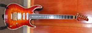

Por cierto, supongo que esa es la Samick que compraste recientemente. Que tal con el Floyd Rose? Tienes el mismo problema o con esta no?.
Tiene muy buena pinta¡¡¡
DaniDCR
por el 27/05/2021
#17 pues he comprado dos Samick recientemente... La mía antigua que vi en venta en Wallapop y he recuperado, y otra que me encantó y encontré por casualidad en Reverb cuando buscaba info de la primera 😅 🙂.
La primera tiene el puente Samick modelo KKT-3 que es de perfil alto y me incomoda un poco, y la última tiene el puente KKT-4 que es de perfil bajo que me gusta más... Esta última es la que necesita un gran limpieza y es la foto del diapasón que subí en el primer post.
Tengo las dos desmontadas... Cuando las acabe de limpiar y cambiar pastillas, ya subiré fotos o algún video.

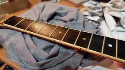

Bueno chicos... estoy ahora mismo con ella, y el con el trapo y gasolina zippo no he conseguido nada... el trapo no ha sido suficiente. :|
Así que le he dado con la lana de acero y la gasolina, y mucho mejor! :)
Después le he aplicado un poco de aceite de limón para hidratarlo.
Adjunto foto a ver qué os parece.

#22 Perfect ¡¡¡ :bien:
DR.S0NIC
por el 31/05/2021
si es que al final la cabra tira al monte jaha tiebe muy buena pinta esa guitarra 🍻✌️
