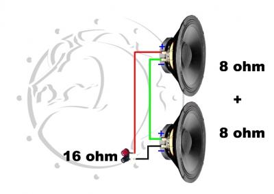

Hola a todos. Por favor su ayuda con una duda. He comprado un MB4210 de segunda mano, destapé el amplificador y revisé las conexiones del los altavoces de 10" y algo me dice que están mal conectados. Segun la configuración del cableado los dos altavoces estan a 16ohm, no sé si es correcto o alguien le metio la mano y los conectó de forma incorrecta. Si alguien tiene una imagen del cableado de los parlantes le agradecería de corazón que por favor la publique. Muchas gracias.
