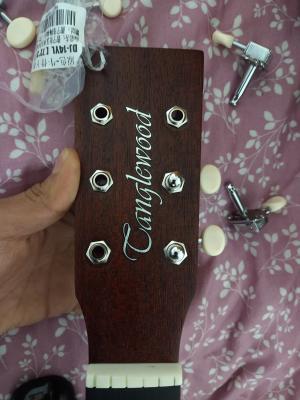

#2   #3 el ajuste se lo hice con cuerdas nuevas, sin embargo al pasar los días y semanas, sentí como se ponía un poco dura, entonces decidí lijar el hueso del mástil ya que si lijaba el hueso del puente me iba a quedar sin altura, ya que mi hueso del puente esta muy bajo, solo lije la altura del hueso del mástil no los espacios donde van las cuerdas, adjunto fotos de que lije

La cejuela es de plástico y hueca, no va a cambiar en absolutamente nada como suena la guitarra que la rebajes en altura un milímetro o dos con una lija, así que por ahí tranquilo. Si te suena distinto justo después de haberlo hecho, si no tocaste nada más, es pura sugestión y se te pasará con el tiempo (o no). Yo terminaría de ajustar la altura a una acción que te resulte cómoda y cambiaría las cuerdas por unas frescas. No te rayes, que el efecto en el sonido es nulo.

Si pasas fotos del puente y de la altura, quizás te podamos ayudar mas....
