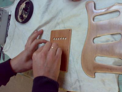

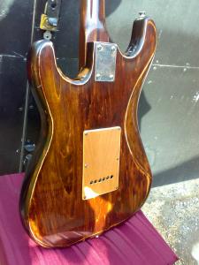

usa la Imaguinacion compadre para el golpeador,,,te llevara lejos,personalizala.
mira yo hice el Pickguard y la tapa de una Strato de madera...y se veia bastante bien,para mi gusto y le dio un toque mas Vintage.

los que he puesto serian en modo pintura negra, aunque igual tapada se veria chida barnizada toda como la de nuestro compañero FERNIZ que mas que madera parece de ORO!! wow!
