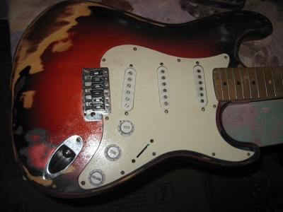

de hecho el original seria este:
la diabla va de negro con borde gris
y la angelita iria igual de borde gris pero fondo blanco.

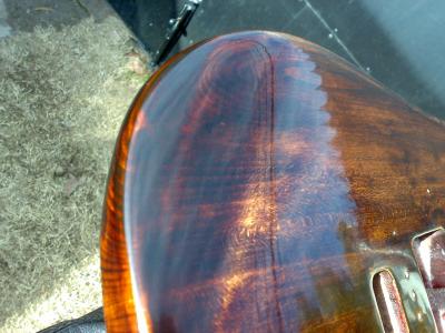

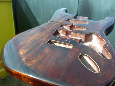

estube leyendo sobre la aplicacion de laca nitrocelulosa con muñequilla....bueno yo tengo muxo menos experiencia que Frasco que considero que eres un Master y a Zamarripa que tambien es muy bueno...
yo leyendo en este foro y otros...aparte de chequear un blog de una persona de aca de Chile...aprendia ausar la muñequilla...me lanze y arregle una Stratocaster de marca desconocida que tenia miles de colores parecida a la guitarra de nuetro amigo...y decidimos dejarla al natural...y bueno me atrevi...teñimos la madera...he hicimos algo...luego al ver los buenos resultados...venia la laca (Nitrocelulosa) aca tambien se le llama Piroxilina...

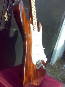

tenia un poco de miedo al pricipio...pero saben !!! no fue tan terrible...arme mi muñequilla y comenze a pasarla suavemente en forma de 8 ...y no se veia nada de progreso hasta la 3 o 4 mano...lijando suavemente las imperfecciones entre capas...y eso era todo...solo habia que tener Muuuuuuuccchhhhaaa paciencia y una buena mascarilla jajaj...es cosa de atreverse....respetar los tiempos de secado...el acabado fue ASOMBROSO...este foro me ha ayudado bastante y he aprendido de varios de ustedes...soy musico,toco en bandas de Rock y ahora mas encima puedo darle un toque personal a mis guiatrras...que mas....???....les dejo una foto de la guitarra a la cual le aplique laca Nitro con muñequilla...( en ese momento tenia 0 experiencia)
el dueño de la guitarra ...quedo mas que Feliz.
Salu2s Frasco y Zamarripa de ustedes he aprendido bastante...un abrazo desde Chile.

fennriz ese acabado a muñequilla está espectacular. Enhorabuena.
Zamarripa
por el 04/10/2011
Ferniz impresionanteeemente espectacular compañero...yo a quien mas mas mas respeto en este foro es a frasco por que escupe y saca maravillas...y tu eres ejemplo de ese modo de tener valor pero recordando todo lo que uno aprende de maestros como el.
:aplausos: un guitarron compañero

pues hoy ire a ver en cuanto me sale el material.
y al rato subo otras fotos de como kedarian los cambios (editado en photoshop).
El golpeador lo fui a buscar al centro pero como siempre si tienes guitarra vieja te salen con cara de fuchi HAY ESTO NO MANEJAMOS ( osea "no tenemos esta mierda!") y no te dan opciones de "pues le puede quedar esta si se la adaptas o algo asi...
iba a ulitizar la tapa de un dvd casero que no sirve pero le falta como 1 cm para que tape el hueco, si no al rato ire al tianguis y veo si consigo una video beta o vhs que eran venian como de madera y espero le kede, esas si estaban chonchas . aqui la cosa seria cortarla.
Si no le dire a mi suegro que me preste su torno o k me diga cuanto me cobra x cortarla
y al puente le quiero adaptar una palanca, ya que como tiene resorte los efectos salen chidos, y con palanca supongo salen mas facil que usar la mano.
El original BIGSBY es asi:
pero no me gastare 2,300 pesos por algo que le puedo adaptar por menos de 200.00
Ahorita le puse un parador de bicicleta. pero quiero algo similar... esta es la version BETA PUENTE 1.0
Ahorita se lo adapte en el resorte, pero se lo pondre en el tornillo, esto es una prueba y no se como funcionara, pero eso sera otro proyecto.
