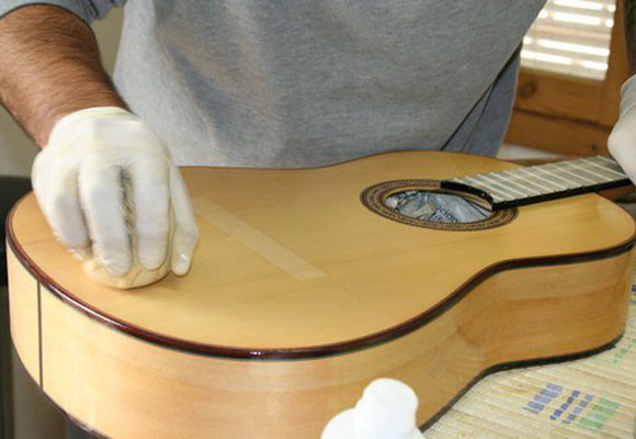

es mas o menos esto...
Tomas un trapo de algodon que no deje pelusa y pones en el una bola de estopa o de algodon...lo cierras y le pones una cintita, o una liga o una cuerdita para amarrarlo y hacerlo bolita...eso es una muñequilla
y lo aplicas asi
Remojas la muñequilla en tu preparado de sellador con thinner y lo aplicas sobre la madera apretando un poco y frotandolo en forma de 8's para distribuirlo de manera uniforme...cuando apliques todo tienes que dejar secar y nivelar con lija del g.320 pareciera como si quitaras todo lo que hicieras, pero como dijo el maestro Frasco, las primeras manos son manos "muertas" o manos "cero". Que logramos con esto?? El resultado lo veras a la tercera o cuarta mano donde veras mas uniforme la madera y sin tanto porito. Pero respetando tiempos de secado, cuando son manos finitas procura aplicar una mano cada 6 u 8 hrs.

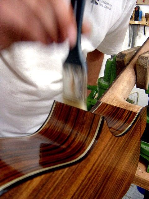

Ya sabes que yo aplico los sintéticos a brocha... es complicado al principio, pero se va consiguiendo destreza.
Esta mano es de mi "aprendiz" (suena irónico que un aprendiz tenga también aprendiz), es su primera guitarra y ya va tomándo el pulso a la brocha.
Esta mano aún húmeda:

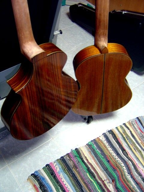

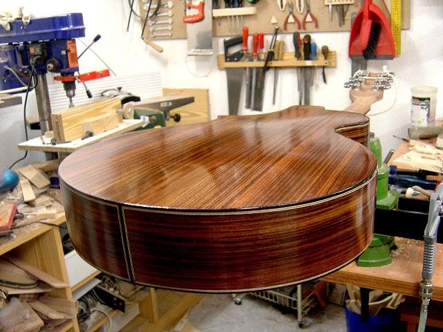

Aquí el resultado una vez seca... en todo el proceso solo se ha lijado una vez en la segunda capa. La flamenca que hay al lado es una que estoy barnizando yo y ya veis que en poco tiempo el alumno ha superado al maestro.
El problema de este método es que cualquier pequeño error en cualquiera de las manos te hace "casi volver al principio" para empezar de nuevo.
