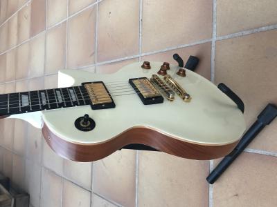

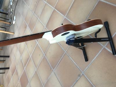

E aquí cómo está quedando podo a poco.
Loren
por el 11/09/2017
Ostras este es como yo , se tira a la piscina sin flotador ni nada jajajaj. Yo siempre digo lo mismo si no intentas las cosas nunca sabrás si puedes conseguir hacerlas. Pues te ha quedado bien, como lograste quitarlo?
Enrique
por el 11/09/2017
Lija de pintura muy fina y mucho rato y cuidado. Jajajaja
Loren
por el 11/09/2017
Sería una capa finita no? Porqué las pintadas en poliuretano tienen una capa de 3 mm por lo menos
Enrique
por el 11/09/2017
Mmmmmmmmuuuuuucccchhhhooo rato. Jajaja sí, seguro que eran 3 mm. Pero me he quedado justo sin pasarme y quedarme en el barniz. Así lo he pulido... pero aún me queda.
Loren
por el 11/09/2017
Jajaja tendrás los dedos pelados, bueno ha merecido la pena
danisauc
por el 11/09/2017
#34 No vas a hacer el zoque y la tapa trasera?. Con que protegerás la madera?.
