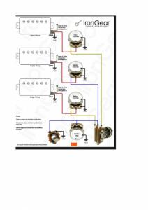

frehley2112
por el 03/06/2020
Tengo una Greco Custom tipo Ace Frehley cableada de modo que la del centro siempre está activa, por lo que la controlo con uno de los potes de volumen.
Posición del switch:
-Treble: Puente y central activas
-Centro: las tres pastillas activas
-Rhythm: mástil y central activas
celvira
por el 03/06/2020
La configuración de la mía se basa en un tono que se usa como blender.
Si esta a 0, es como cualquier Les Paul de 2 pastillas:
- Treble: Puente
- Centro: Puente y Mástil
- Rythim: Mástil
Según se use ese tono, aumenta la participación de la pastilla central de modo que al 10 quedaría:
- Treble: Puente y Centro
- Centro: Puente, Centro y Mástil
- Rythim: Mástil y Centro
El otro tono sería general.

celvira
por el 03/06/2020
#10 Si, tienes todas las opciones posibles de pastillas sin cambiar los componentes. Sacrificas solo la independencia de 2 tonos que solo tienes uno general y que no suena la pastilla central por si sola.
Es una sugerencia de configuración.
