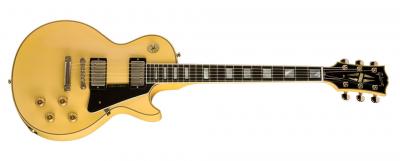

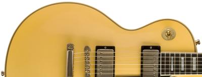

Bueno la cosa es simple: Siempre he querido una les paul, pero las que me gustaban valían mucha pasta y he acabado adquiriendo hasta 6 guitarras diferentes que con el tiempo he vendido cambiado etc.... Pero siempre me he quedado con las ganas de una (el peso siempre me ha
echado para atrás). He dado con esta lp randy rhoads que me tiene enamorado, tanto por los acabados como por el color blanco envejecido tirando a crema. No tengo el presupuesto para comprarme la original de gibson y he pensado en dos opciones:
-Comprarme una lp en ese color y con esos acabados( pero que no valga 5.000)
-Encargar a un luthier la construcción de una, no hace falta que tenga las mismas especificaciones, sino simplemente esos acabados en dorado, los inlays y sobretodo ese color. Además me ENCANTARÍA que el cuerpo fuese de caoba de honduras básicamente por el alivio de peso además de las propiedades de ese tipo de caoba (tengo una SG de una pieza ed caoba de honduras y es espectacular el alivio de peso).
Entonces no se cuanto podría costarme una guitarra de este tipo en un luthier,
¿ alguien tiene alguna idea o me podría aconsejar? ¿Estoy loco por querer una guitarra por querer gastarme esa pasta por el color y los acabados?
Cualquier consejo me vendría muy bien, a favor o en contra. Un saludo y os dejo un par de enlaces con información de la guitarra
Gracias
