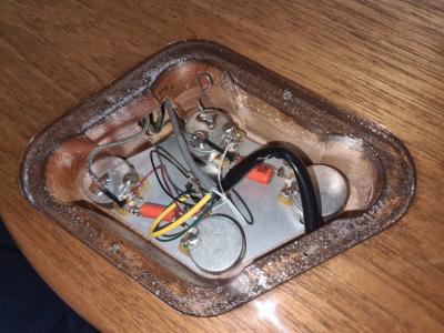

Hola. Sin una imagen no te podemos ayudar. Podemos estar haciendo castillos en el aire...
La instalación lleva placa de circuito?, o, va con la placa metálica?, o va con los componentes puros y duros?, que es el mejor sistema...
Tienes que quitar la tapa de los potenciómetros y hacer unas fotos de primer plano.
Tienes un polímetro para hacer mediciones de continuidad de masa?

#10 Las fotos las pongo por aquí.....

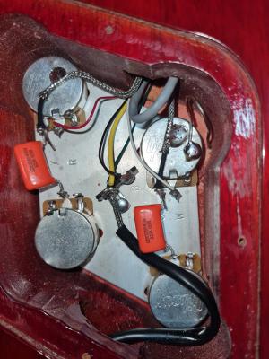

A ver ahora.......

Según la foto todo estaría correcto. Pero habría que comprobar si la carcasa de todos los potenciómetros están a masa. https://www.charlesguitars.co.uk/manufacturers/charles-guitars/long-shaft-les-paul-premium-pre-wired-jupiter-kit
En ese kit han tirado por la calle de enmedio y le han soldado un alambre a todas.
Desconozco si la placa metalica que lleva tu guitarra hace la misma función imagino que si

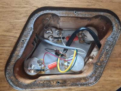

Lp standar 2020 todo ok

Esas extensiones que salen del pote en el nodo donde va soldado el condensador no estaran tocando la placa, verdad?
Vigilalo y corta el excedente de cable, no sea que por ahi haya un cortocircuito y te derive algo donde no debe.

Por cierto, una curiosidad, en la cavidad de la electrónica hay un alambre color metalizado que se mete hacia el cuerpo por un minúsculo agujerito ¿De qué se trata? ¿Es quizá la masa?
#19 Lo comprobaré pero creo que no había nada raro ahí...
Angel Martín
por el 06/04/2023
#20 ese el el cable de masa. Va a uno de los postes del puente
