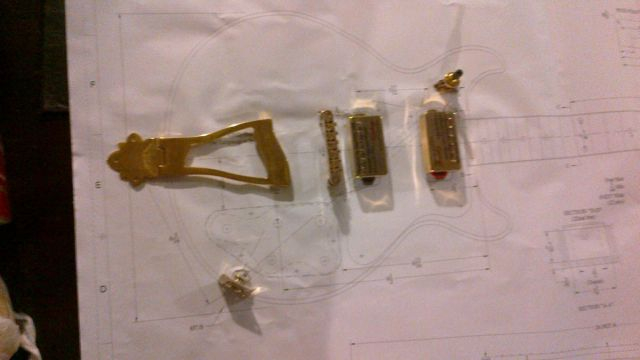

Por otro lado presente sobre el plano los microfonos, puente y cordal, ya que no son los originales de este modelo.

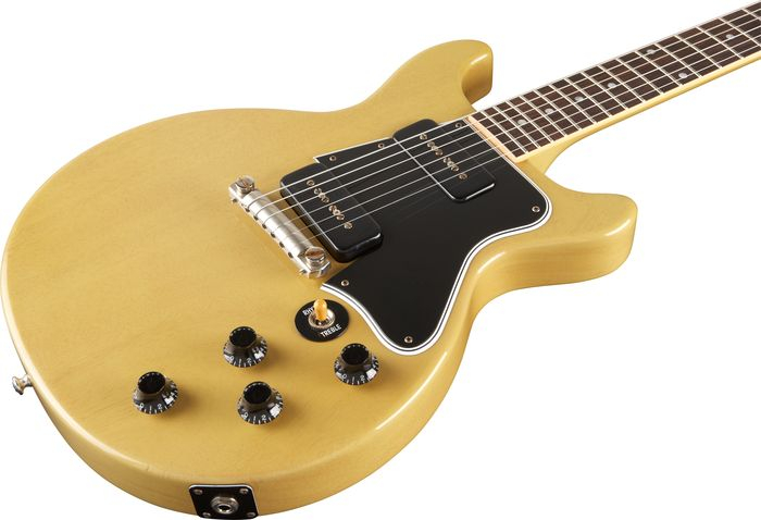

Esta es la original que tengo en mi plano
Y así es como la quiero yo, perdón por la imagen, no es muy buena.
A partir de eso surgieron algunas dudas...

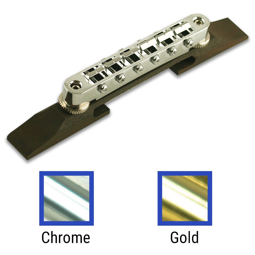

Este modelo tiene un puente que al mismo tiempo es el cordal, se ve en la primera foto. Y yo usaré el puente del tune o matic en el mismo lugar de este, pero el cordal esta mas alejado (foto dos). Esto me afectará la escala?
También observe que la parte del cordal que va atornillado a la guitarra es mas alto que el espesor de esta, o sea la guitarra tiene 4.5 de espesor y esta parte del cordal tiene casi 1 cm mas, por lo que voy a tener que modificar esta pieza (seguramente cortarla) cosa que me apena mucho, pero no tengo opción.

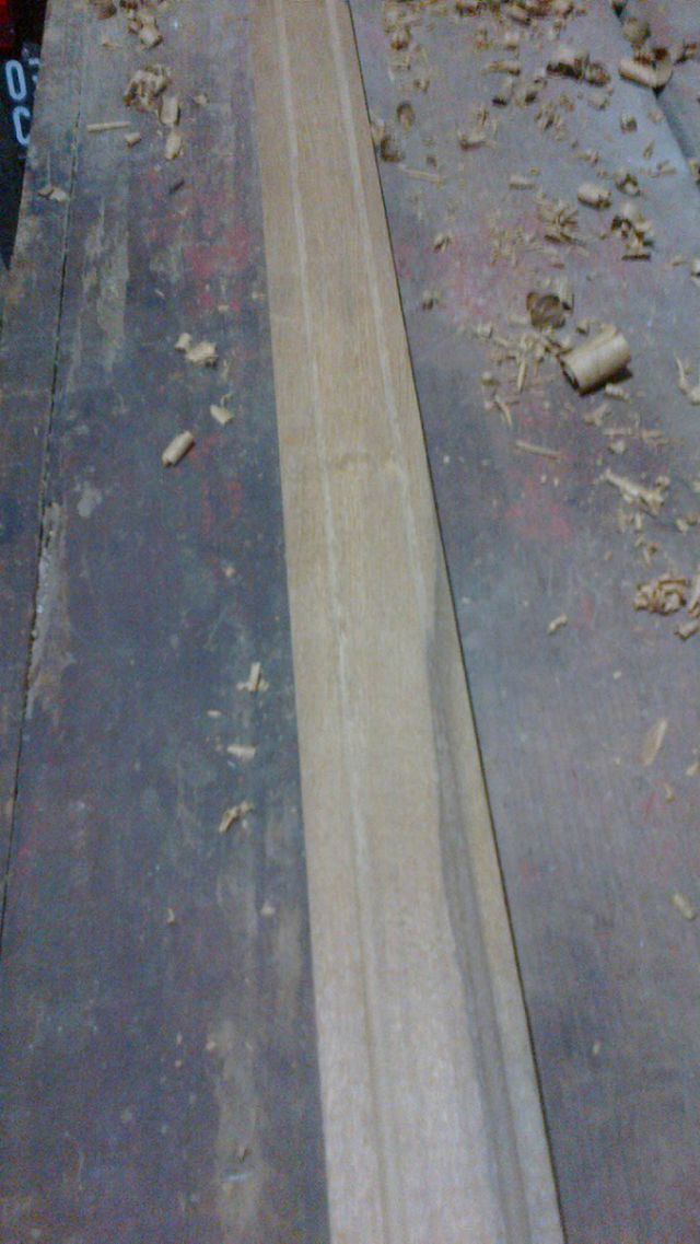

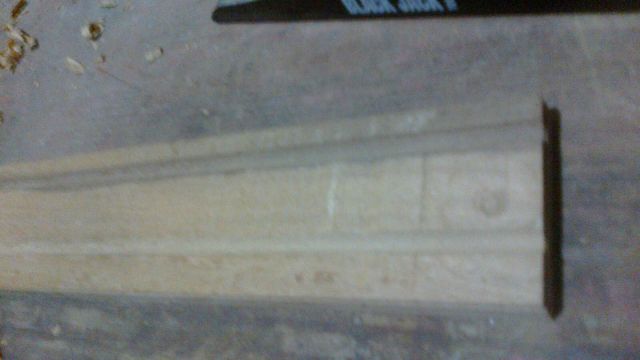

Resulta que compré un cepillo o garlopa de carpintero, marca black jack... ya hace como un año y nunca cepillaba bien, investigue mucho y no daba pie con bola, hasta ayer, que encontré la solución investigando un poco mas y caí en que fue culpa de mi ignorancia, ya que la cuchilla del cepillo estaba al revés... :oops2:
Bueno muestro fotos, no son muy buenas ya que son de mi celular, hoy saco con la reflex.

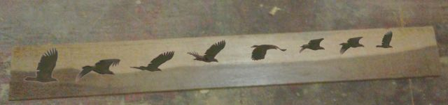

Como es comente y se ve algo en esta foto, el dipason es de incienso, de una tabla que compre en una carpinteria que se usa para pisos tipo parquet.
De un lado lisa hermosa, pero del otro tenia dos ranuras, de todos modos era muy gruesa así que le tocaba una buena rebajada.
Acá mas en detalle

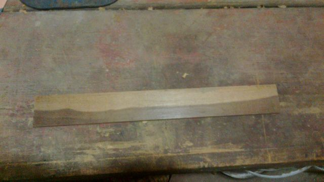

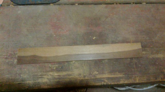

Y acá finalmente, ya rebajada a 9mm y cortada al largo según plano, falta cortar el trapecio y ranurar para los trastes.
Quizás era tarde y estaba cansado y eso hizo que invente pavadas pero... que les parece si quedará así el diapasón?

La posición de los taladros no te valdrá, ni el diámetro ya puestos, debido a la forma en que ese cordal se apoya en los studs. Puedes medirlo desde la cejuela una vez tengas el mástil puesto y compensar su inclinación con unas galgas sobre el cuerpo para tomar la medida hasta donde apoyan las cuerdas, que no es necesariamente, de hecho no coincide, con donde van los taladros, y en función de eso taladrar con la plantilla de un abr o; si eres capaz de encontrar un plano de ese cordal, ver la diferencia que hay en la relación entre la posición de las cuerdas y los taladros y aplicarla al plano del abr para ver dónde tienes que taladrar. Lo primero es un poco difícil realizarlo con precisión, pero será mucho más ajustado y no te llevarás sorpresas.

A ver si entendí Pastodeloslobos. Lo que me queres decir es que una vez puesto el mastil compense la inclinacion que faltaría, por el tipo de cordal que uso, con el puente tune o matic montdo sobre una base de madera como en las archtop? O que haga un calado para bajarlo?
