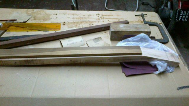

Dos preguntas.
1- Hay alguna forma de hacer alguna prueba para ver si aguantaría o no la tensión?
2- Pepetrauma, me habías aconsejado no teñir el diapasón de incienso y en su lugar darle con aceite. Mi pregunta es con que aceite? Lei que se usa aceite de limon? Hay alguna "receta casera" para hacer aceite para el diapasón?

Yo siempre he usado aceite johnson para niños y aceite de linaza... este último oscurece un poco la madera.

Mira que buen dato el de Luis67 ! Aceite johnson para niños! El de linaza no tengo idea que es investigare al respecto.

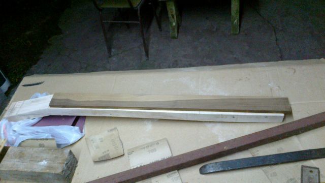

Les muestro de nuevo el diapasón de incienso y su veta. Como me aconsejo Pepetrauma solo le voy a dar aceite a ver que pasa. Ayer mirándolo por un rato imagine un inlay que le quedaría lindo aprovechando la veta y los colores, pero bueno es una idea un tanto ambiciosa por ahora, supongo que lo veremos mas adelante.
Pepetrauma, en esta podes ver los orificios de los clavos

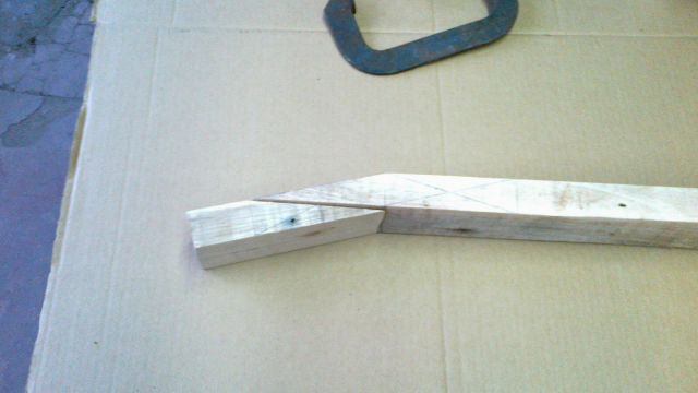

Aca cuando corte la pala, luego encolé y finalmente me di cuenta que quedo como muy inclinada.

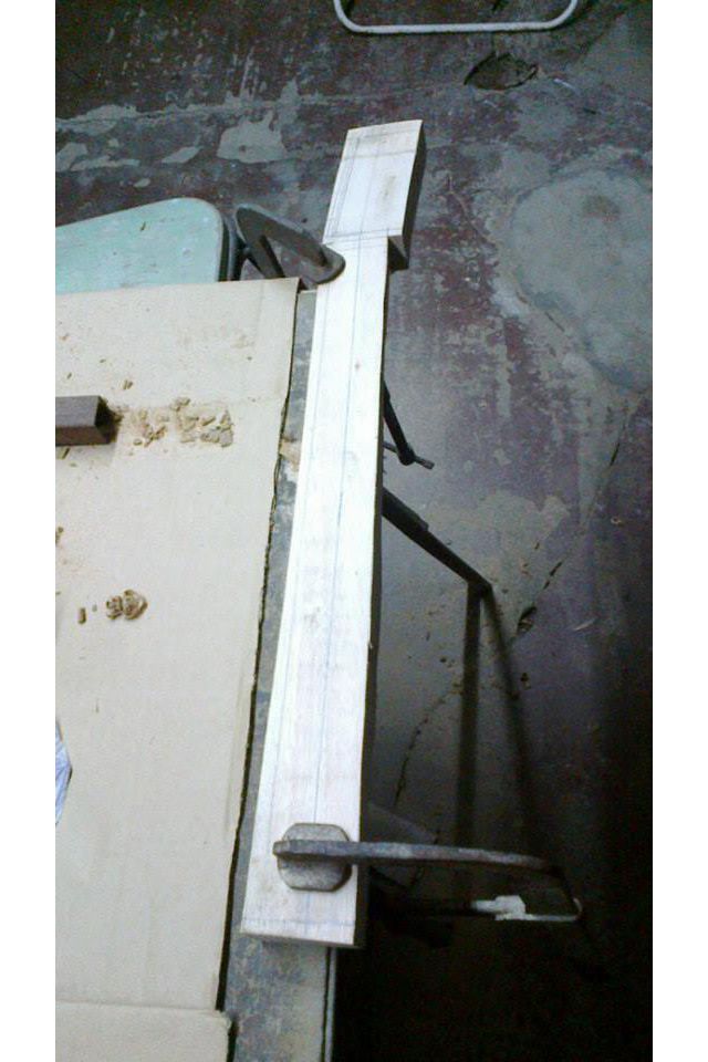

Otra de yapa, dandole un poco de forma al mastil

Spidey utiliza una simple nuez , frotandola sacando su aceite , y funciona , no necesitas ningun otro aceite con nombre comercial, cuanto mas veces le des , mas se oscurece. y ademas le deja un buen olorcillo.
lo de la tension es mas dificil de controlar pero no lo rellenes de serrin , busca palillos de dientes o algo mas grueso y rellenalos con ese materal y la cola , la pala la veo bien ...

Una nuez? Nuez común de las comestibles? o.0 Nunca lo hubiera imaginado...
Que bueno que decidí postear este proyecto! Gracias!
Con respecto a la pala, de momento le añadí unas maderas a los costados porque estaba muy fina de ancho, y la verdad es que no le medí el angulo, me deje llevar por la impresión. Hoy la mido y les comento.
Resulta que el aceite de limón es muy fácil de hacer, al menos hay mucha info en Internet, pero con el dato de la nuez y el aceite de bebe estoy hecho!

mira te cuento que esa madera Guatambú que comentas he escuchado que la utilizan para mástiles y que tiene unas cualidades parecidas al arce, si tu dices que se consigue barata allá en Argentina valdría la pena ponerse a buscar en las carpinterias a ver si te pueden vender o regalar un trozo, sé que no quieres gastar mucho pero ten en cuenta que le vas a coger mucho cariño a esa guitarra y que la madera es algo que no le vas a poder cambiar en un futuro.
Yo no tengo casi experiencia, solo sé cosas porque conozco gente que se dedica a esto, además de tener mucha información de internet como tú (por eso casi no participo en los foros, solo los sigo sigilosamente) pero si quieres busca en internet el guatambú para mástiles de guitarra para ver si lo que digo es verdad, suerte con el proyecto ;)

Sabía que se hacen de guatambú algunos mástiles, y es como dices, le voy a tomar cariño así que prometo que revisaré las madereras a ver que hay en los canastos!

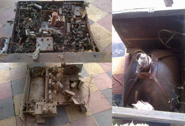

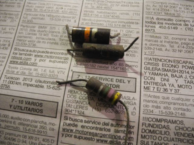

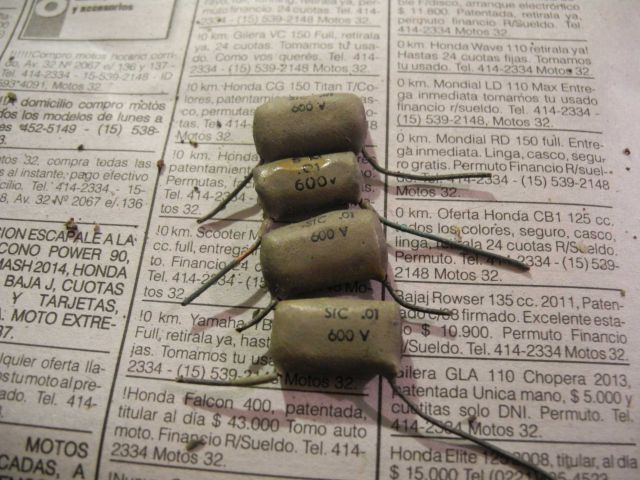

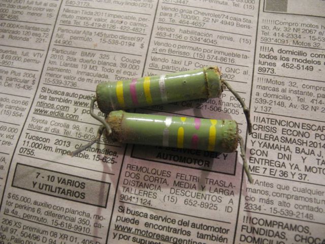

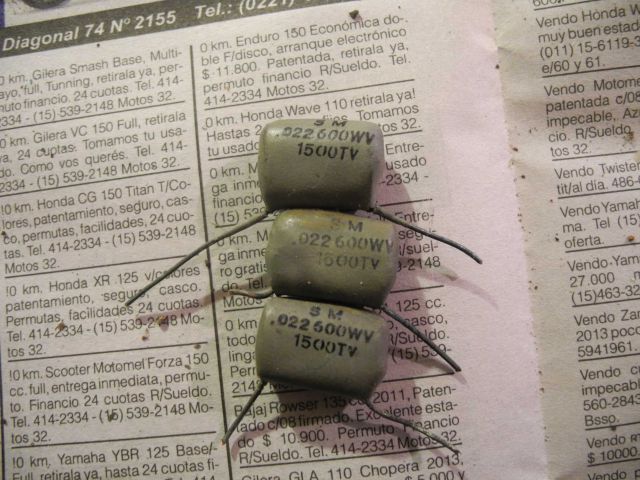

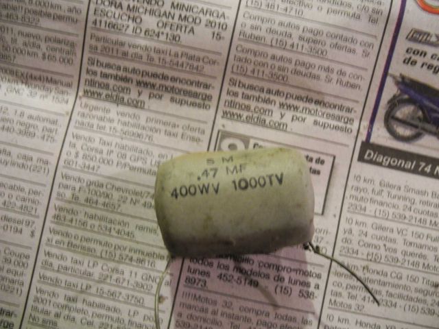

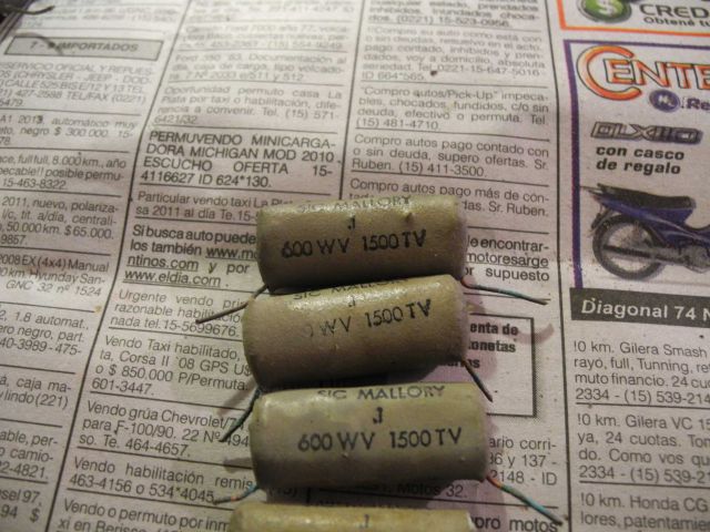

Lo prometido es deuda. Como les comente antes anduve "Carancheando" en el galpon de mi querida abuela en donde sé que habia un viejo televisor a lamparas.
Sin mas preámbulos aquí comparto con ustedes el botín!
El origen:

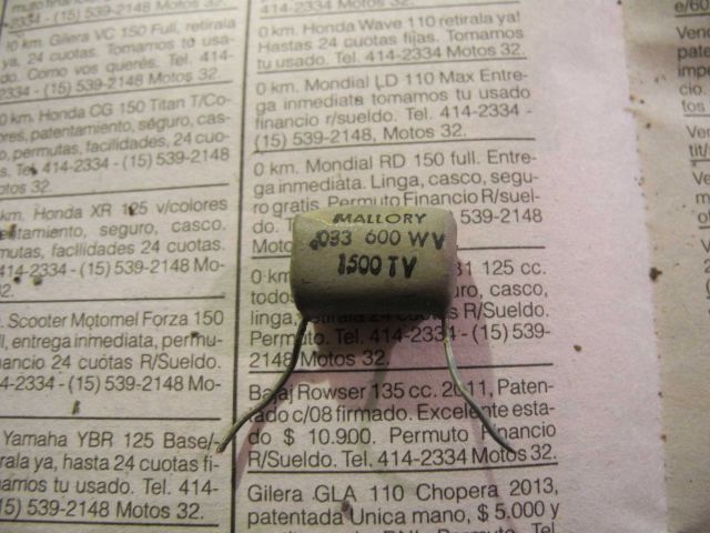

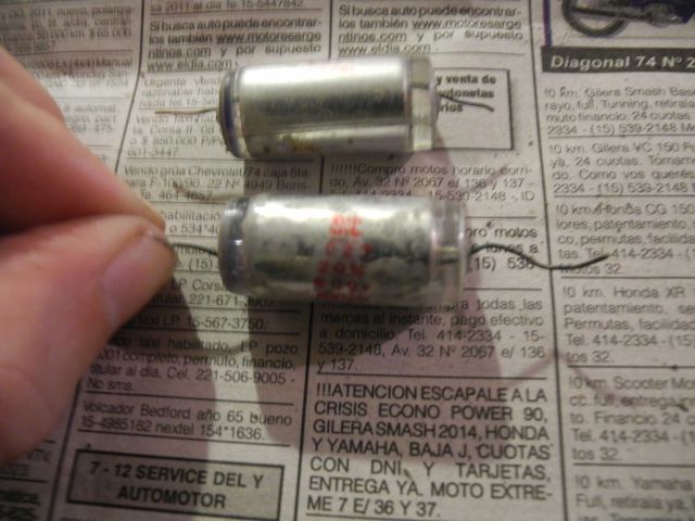

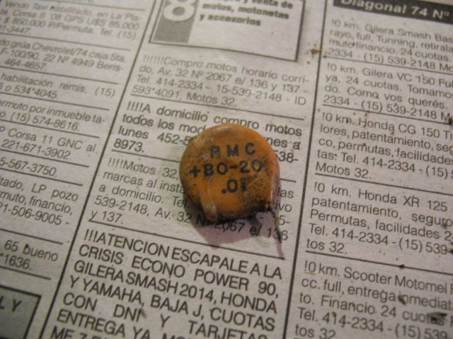

Ahora necesito ayuda, me sirve algo de esto?
esta so se lee bien dice: SIC 022 20% 600V
Y VARIOS MUCHOS
Espero comentarios!

aqui no te puedo ayudar , de elctronica cortito , mas bien nulo ... pero lo que si son graciosos son los anuncios del periodico .. Jaja
CF_Hurtado
por el 25/06/2014
lo único que puedo decir es que las epi tribute plus tienen condensadores mallory y según dicen son muy buenos, pero no tengo idea si ese te sirva o sea el que necesites.
