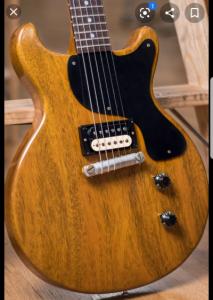

Este otro color... esta muy chulo, parece como que lleva un tinte negro para enfatizar el poro y luego un tono castaño.
Me parece un acaba muy elegante y natural.

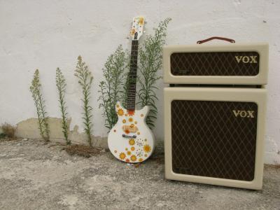

yo me hice una de kit hace años ya...quedó muy bonita, preguntad a vuestra hermana pequeña :santo: ,y suena de lujo desde que le puse una LOLLAR

Psicodelia, flower power y verano del amor a tope. Otra que no pasa desapercibida .

IOSE... joe que pintura más "Loca"... está chula y original.

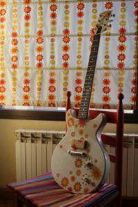

#93 son calcas, que fabriqué yo mismo sacándole una foto a las cortinas (stores) del salón :jajajaja:

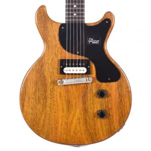

Esta primera lleva un tinte Castaño muy suave, ha quedado muy chula, pero no conseguí ese efecto resaltando más el poro y la veta como la Gibson de la foto anterior.
En la siguiente DC primero aplique un tinte negro tipo gel a modo de Filler tapa poros, seguido de un buen lijado y luego el tinte Castaño.
