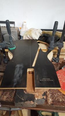

Enhorabuena chavalote. Una pregunta, ¿has utilizado planos o directamente plantillas? . Otra, ¿para inclinar el tenon como lo calzas para fresar?
Gracias. un saludo.
rafalynch
por el 02/11/2021
Con los planos saqué las plantillas en cartón piedra.
Y la inclinación pongo un listón a lo ancho entre la platilla y el cuerpo a la distancia que me pida para buscar el ángulo, que he ido variando sobre todo en las que llevan Humbucker me gusta con más ángulo y el puente más elevado. Para las Dog ears va con ángulo standard para la altura de la p90.
Algo así, aunque aquí fue para una les paul que hice anteriormente con plantilla de Madinter.
Gracias Gafas.

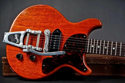

Joder,enhorabuena...y si quisieras poner un bigsby? Como solucionarias el problema del purnte?amo las jr pero hay muy poca-ninguna informacion en la red.se puede intercambiar x un nashville sin triquelar??
rafalynch
por el 03/11/2021
Gracias Jaime y Nauta.
No me había planteado nunca instalar un Bigsby, no sabría decirte, aunque si se puede instalar en una les Paul no creo haya ningún problema en montarlo en una junior
Aún así el concepto de una Junior es su simplicidad, buena madera sin florituras y la electrónica básica.
Por eso, liarte a un instrumento así a poner cosas para que sea más versátil en mi opinión no es el camino, para algo así me iría a otro modelo de guitarra como una les Paul o Telecaster.

El Bigsby además de la estética y funcionalidad, cambiará un poco el sonido. Nada raro porque sucede en otras guitarras cuando cambias las selletas del puente. Tampoco es muy problemático instalarlo ni ajustarlo. Como en cualquier otro modelo en que sea compatible.
Antes de tomar la decisión sobre instalarlo , conviene tener experiencia previa con estos puentes para preveer un poco el resultado y no arrepentirse.

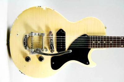

Si mira, existe ese puente para adaptarlo a la medida de la distancia de agujeros del cordal Warporound sin tener que hacer agujeros más juntos para un puente tipo abr1 o Nashville.
Pero te obliga a hacer agujeros extra para el Bigsby y devalúan mucho las guitarras.
No necesariamente. Hay un artilugio llamado Vibramate que permite instalar Bigsby's sin hacerle agujeros al cuerpo de la guitarra. Hay diferentes modelos que permiten instalaciones en distintas guitarras.
Sin duda hay que pensarlo antes. El conjunto completo no es barato y requiere buena instalación y ajustes para funcionar correctamente y no ser un foco de ruidos y desafinaciones.
