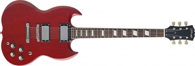

Tengo una guitarra stagg Sg y me gustaria ponerle un floyd rose por que las guitarra con floyd rose son costosas, yo la puedo comprar pero me gustaria ponerle un floyd rose a la mia,bueno mi pregunta es ¿se le puede poner un floyd rose a una stagg sg?,necesito el floyd rose para tocar algunas canciones en las que se utiliza un floyd rose,tambien tengo una guitarra les paul a la cual no se si tambien se le podra poner un floyd rose,a cual de estas 2 guitarras se le podra poner floyd rose? pero mas que todo a la stagg sg.

Poner se le puede poner a ambas... pero la operación te va a costar más que la guitarra y, sinceramente, no es guitarra para esa inversión... además que luego la simple calidad de la misma te puede suponer problemas de uso con el puente.
Te podría valer un kahler, que necesita menos ruteo... pero te va a costar más aún, porque en floyd puedes tirar de licencias, en kahler no.
