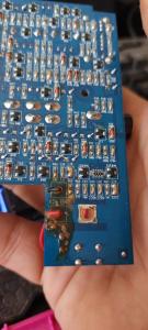

Muy buenas. Hace unos dias mi pedal Behringer Ultra Distortion empezó a darme problemas, no reaccionaba a la primera piasada.... hasta que hoy no reacciona a nada; se queda encendido. Lo he abierto y he visto esto que os enseño en las fotos..... que es esa mancha? se puede solucionar? Mil gracias!

Se te ha quedado una pila dentro mucho tiempo? No es la mancha que suelen dejar cuando se sulfatan, pero otra cosa no se me ocurre.

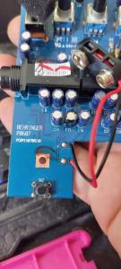

Prueba a ver si el pulsador se pulsa de verdad cuando das con el pie a la tapa.
La mitad de las veces que pasa algo como lo que dices es porque el plástico se ha rajado de un punto y por lo que sea no se "pulsa" nada.

Si el pedal suena bien cuando está encendido tiene toda la pinta de ser el pulsador, prueba a enchufar el pedal así desmontado y ver si el pulsador funciona con la mano

es el pulsador, lo he probado asi a pelo y nada......

#5 Pues has tenido suerte, de las pocas cosas que se pueden cambiar en esos pedales aunque no sin tener bastante cuidado! Para terminar de acotar la avería, prueba con un cable a puentear los pines del pulsador a ver si lo consigues apagar...

Pilla un tester y ves mirando donde le llega y donde no. Con suerte es un componente lo cambias y funciona. Te hablo desde el ni puta ideanismo.
Edito: parece mal contacto con el pulsador. Mira a ver si es que no hace bien el contacto con el pulsador o lo que lleve la placa.

Parece que algun componente ha perdido su interior...

Esa mancha es cola para fijar los cables y que no se partan por el movimiento, a menos que tengas que cambiarlos no la quites.

Es el pulsador con total seguridad.
No es lo mismo pulsarlo con la mano que con el pie, la presión que se ejerce no es la misma.
Respecto a "la mancha" tal y como te comentan, es una resina/pegamento que se usa para fijar cables y evitar que al moverse (cambio de pila, etc) se parta la soldadura o el cable propiamente.
Si tienes experiencia con el soldador, cambia el pulsador. Si no te tocará llevarlo a algún servicio técnico (o a algún luthier, a veces tienen conocimientos y buenas pràcticas en estos temas) o bien dejárselo a algún amigo que pueda cambiar el pulsador por uno nuevo.
