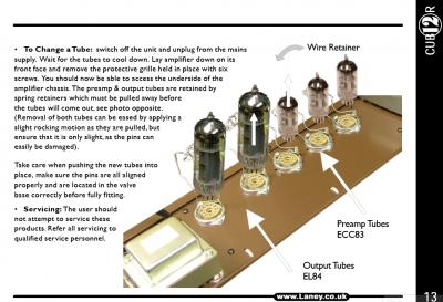

Muy buenas compañeros. Hace un tiempo que tengo para estudiar e ir a las jam este pequeñín. Le monté un Greenback y ahora he comprado unas válvulas en condiciones, ya que según he leído por aquí se nota mucho.
Ahora el dilema. Como es es un amp de clase A/B se supone que requiere un ajuste de bías al cambiar las válvulas de etapa. En concreto monta unas EL84. Me he informado y preguntado y muchos me aconsejáis que lo lleve para que me lo hagan. Pero leyendo el manual no especifica por ninguna parte que sea necesario este ajuste para que el rendimiento o la vida de las valvs sea la adecuada, al contrario que otros amps que tengo.
Os dejo dicha página y el esquema del amp. Gracias por adelantado y espero vuestros comentarios.

Mira compañero, de esta página te puedes descargarte el manual de servicio técnico (tú estás mirando el manual de usuario) dónde podrás ver que el ampli trae su trimpot interno para ajustarle el bias al cambiar las válvulas de potencia. Necesitarás solo un destornillador y un multímetro. Si no sabes lo que haces mejor no lo hagas, pide ayuda a algún amigo que entienda o llévalo a un técnico. ES MUY PELIGROSO PARA TU VIDA TOCAR UN AMPLI A VÁLVULAS POR DENTRO.
