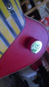

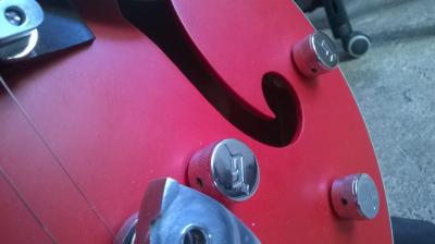

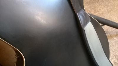

Yo se lo he hecho a una Gretsch 6125 y ha quedado fantástica, pero no te puedo decir el número de la lana, cogí la más fina que encontré por casa..
Si lo haces a mano, es muy importante el movimiento, la dirección. Yo el acabado final se lo dí moviendo la muñeca muy rápidamente y siin apenas apretar

Aquí unas fotos. Sed condescendientes...
viejonovato
por el 21/09/2015
Dónde dije perfecta quise decir que colaba...
si no quieres llevarte soorpresas, cuando lo hagas hay que mirar muy bien , desde todos los ángulos y moviendo la guitarra para que la luz le dé desde todos los lados...
