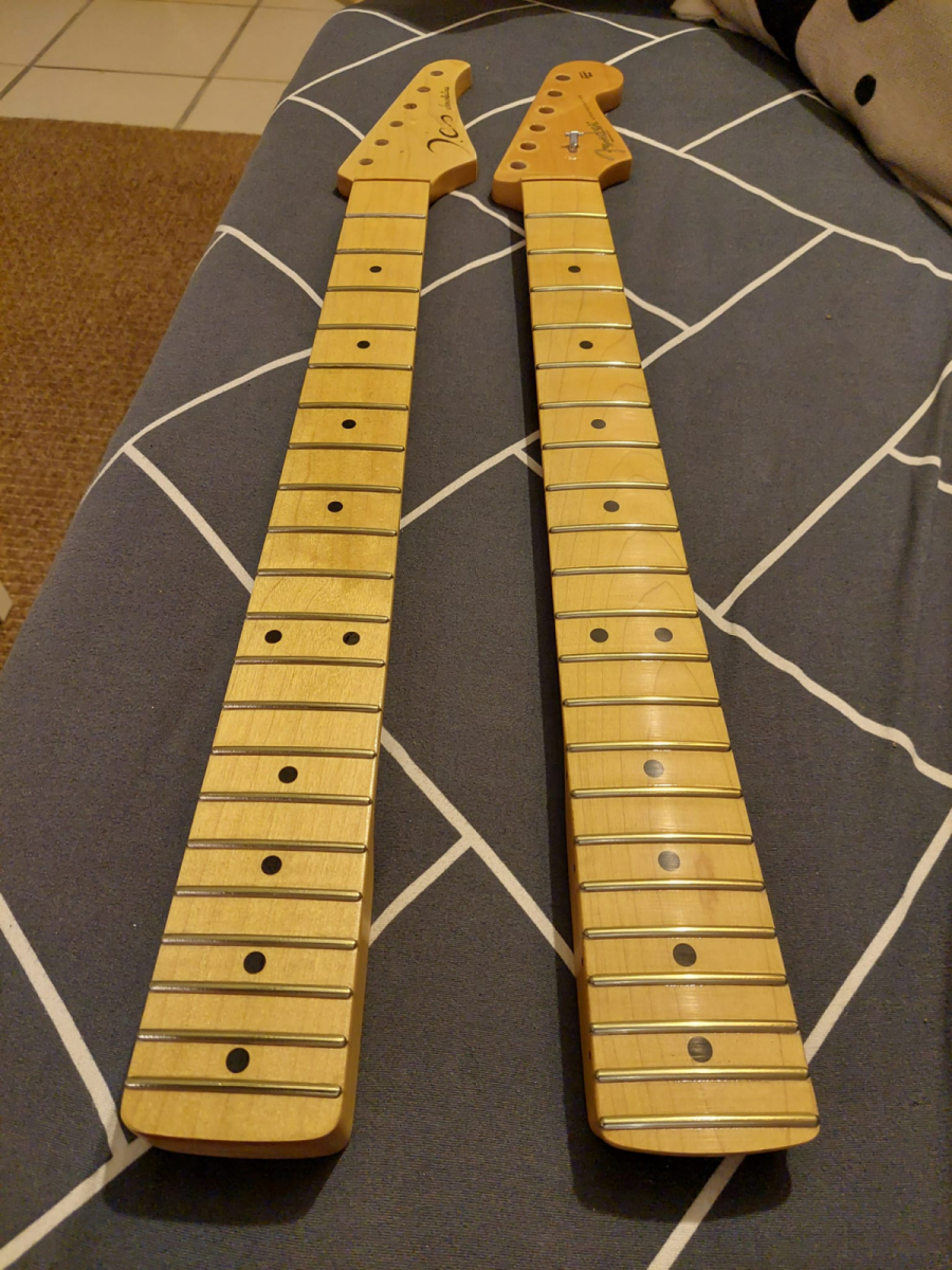

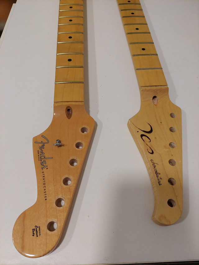

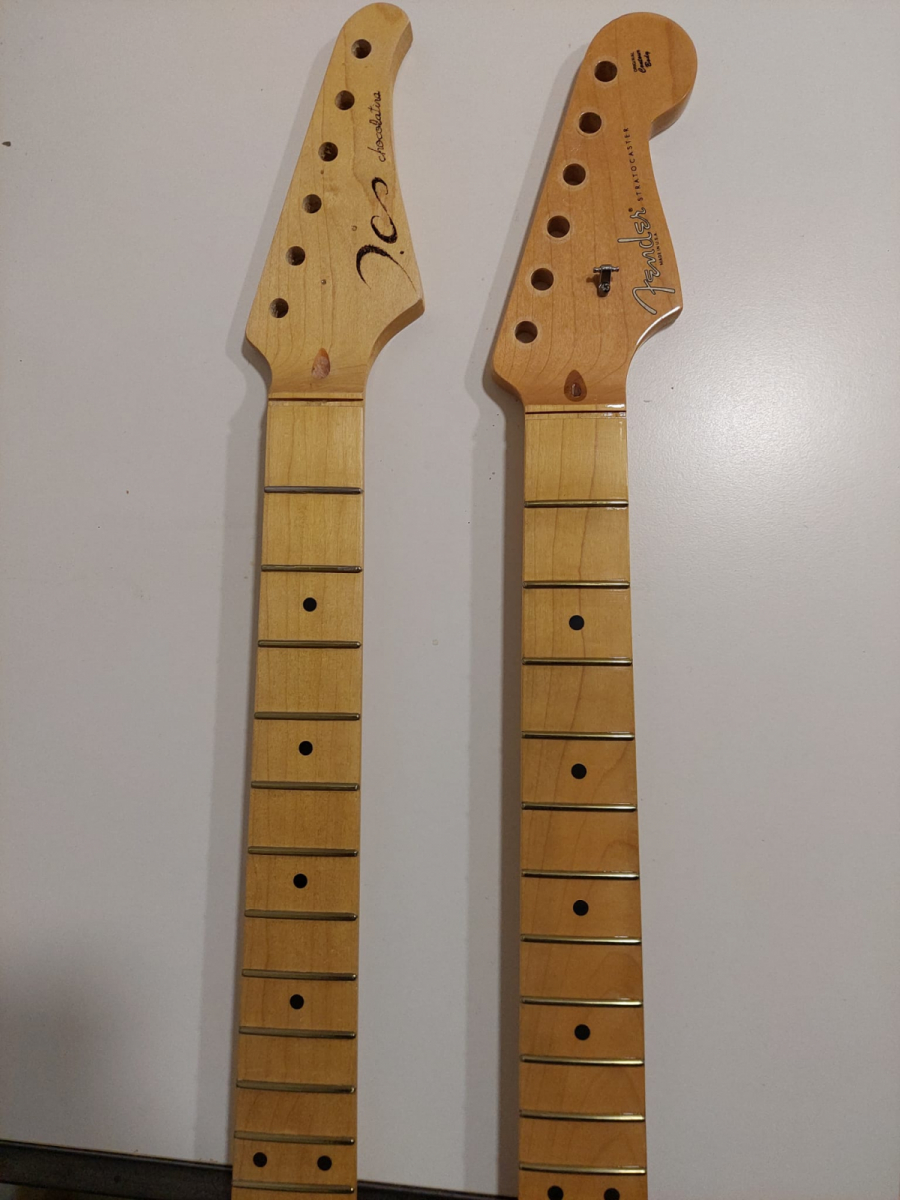

Buenas a todos, no seré yo quien deje un hilo a medias!!! finalmente decapé el mástil (todo menos la pala) y compré laca nitro Nitrolack amber vintage gloss....aplicadas ya unas cuantas manos, está claro que el color no es el mismo que el de la pala jajajajja es mucho más claro, aunque con el tiempo pillará un poco de solera supongo...

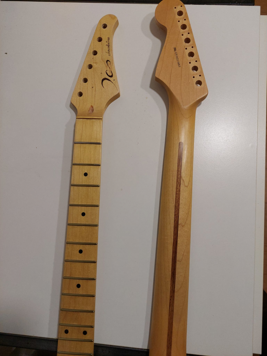

Ya que estaba, pues también laqué un mástil de una harley benton que tenia retrasteado y a este si que lo decapé entero.

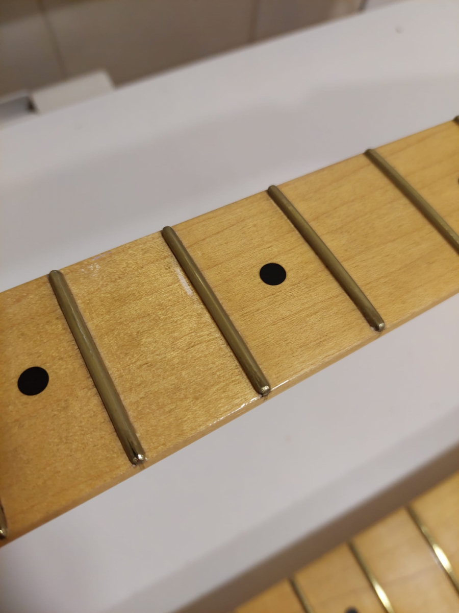

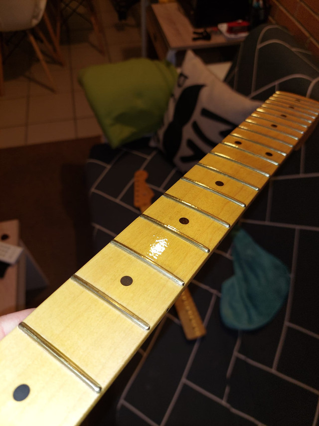

Como veis están ya en proceso de lijado para dejar secar por completo la laca y en unos 10 días pulirlos y sacarle el brillo. A nosotros no nos importa el cambio de color que ha quedado, pero para los que uséis esta laca tenedlo en cuenta...
Ah, comentar que la pala del mástil fender no la di con laca, la tapé con cinta de carrocero para no pintarla

#13 . Buenas, para la próxima, si quieres una buena laca en spray para un mástil, donde no tengas que dar muchas capas para que coja el color ambar vintage, te recomiendo ésta que es de lejos mucho mejor que la de Nitorlack, fija y nivela mucho mejor y seca más rápido, los de Nitrolack se pasan 3 pueblos con el disolvente, he probado alguno de sus sprays y la laca queda demasiado húmeda.

#14 Lo tendré en cuenta para la próxima, gracias!!!. No obstante, yo compré el bote de laca, y apliqué con pistola, no compre espray, por lo que en teoría viene sin disolventes....pero si que es cierto que el color es más claro de lo que yo pensaba.

No obscurece, yo he probado ese amber de Nitorlack y no me acabó de convencer, lo que acabé haciendo es tintando directamente la madera en ambar y luego aplicar un. par de capas de nitro y queda muy consistente porque el arce es poco poroso.

#18 el tema del pulido es porque hay que esperar a que el disolvente se evapore por completo. Si tiene que oscurecer la laca lo hará este o no este pulida la laca y será con el paso de los años, no en cuestión de meses creo yo.
