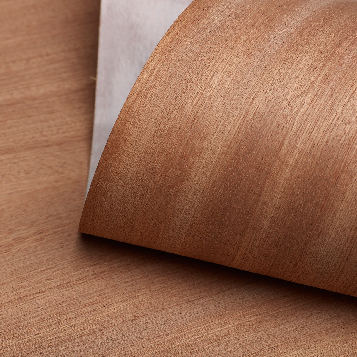

es una chapa de arce flameado de 1mm o menos de grosor que ponen por arriba y da el pego.
es algo generalizado en guitarras flameadas de bajo y medio nivel. que no es lo mismo que una tapa de arce de varios cm que llevan las guitarras buenas.
el venneer es puramente decorativo

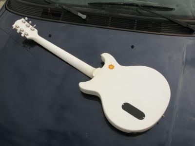

Pero bueno, he tenido otras experiencias con guitarras de kit, os cuento.
- Empecé con un kit de lespaul junior, que compré en una página llamada BYOguitars, una como esta, pero a mitad de precio. http://www.byoguitar.com/Guitars/Electric-Guitar-Kit---Double-Cut-Jr__BYO-DC-JR-African.aspx
Estaba empezando la cosa de los kits, era el 2010 y no había mucha oferta. Tampoco mucho control de calidad como ahora. Yo estoy casi seguro de que vienen todos de la china, pero los vendedores no chinos han exigido más calidad.
El montaje lo explico aquí http://www.guitarrista.com/phpbbforum/viewtopic.php?f=29&t=52565&hilit=paula+kit&start=120
Y mi conclusión es que se podía mejorar (y espero que lo hayan hecho, viendo la subida de precios). Por ejemplo el mástil tiene un ángulo muy escaso, yo no lo supe ver y acarreo el defecto para siempre, como no vuelva a despegar ese mástil. Se deja tocar, pero no la puedo ajustar a mi gusto, una putada. Luego fui aprendiendo...

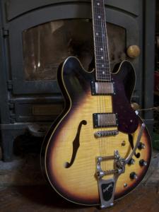

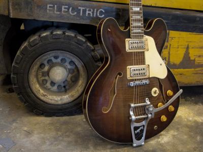

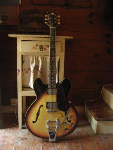

- Después quise montar una culona, y la encontré en alemania, en ML factory. Era al año siguiente, 2011, costó 189€ y bueno, tenía binding por casi todos lados y tapa veneer flameada. El montaje lo cuento aquí http://www.guitarrista.com/phpbbforum/viewtopic.php?f=29&t=70416&p=896440&hilit=culona+de+kit#p896440.
Ocurrió que vino con un defecto grave de trasteado. Reclamé con unas fotos y los de ML inmediatamente me mandaron un nuevo kit, sin cargos. El primer kit defectuoso no me lo reclamaron, así que con el tiempo lo arreglé y lo monté: https://www.guitarristas.info/foros/otra-culona-kit/210801
Conclusión: estos alemanes son serios y queda demostrado que se preocupan por la calidad de sus kits. De hecho con esa primera culona he hecho casi todos los bolos desde que la monté, quedé supercontento.

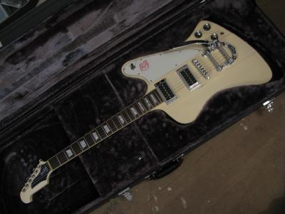

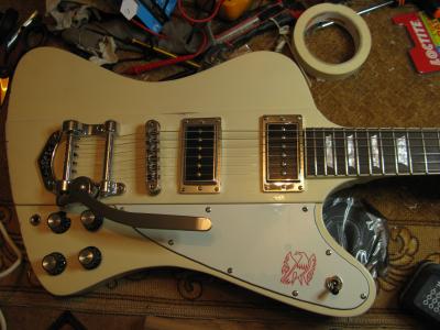

Lo siguiente lo compré en Aliexpress, en Afanti DIY, directo de la china y embalado en corcho blanco. Una Firebird que expliqué aquí https://www.guitarristas.info/foros/hilo-firekit/289051. Se acabó el control de calidad, varias cosas hubo que corregir, buff.
Cuando empecé no tenía ni idea de nada, pero a base de leer y hacerlo, he aprendido un montón de cosas, esa es la principal ventaja de los kits, no tanto el ahorro sino el aprendizaje.

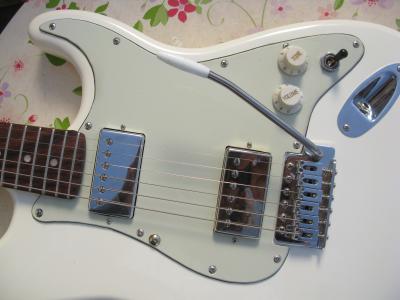

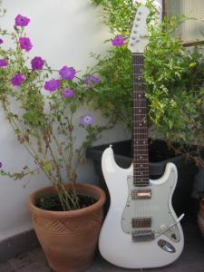

Y el mejor kit de todos: ese que montas por piezas, que tienes o vas recolectando. A tu gusto y a tu bola, es el más recomendable.
https://www.guitarristas.info/foros/me-monte-stratofranki/276498
