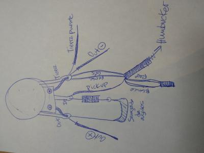

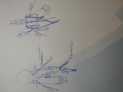

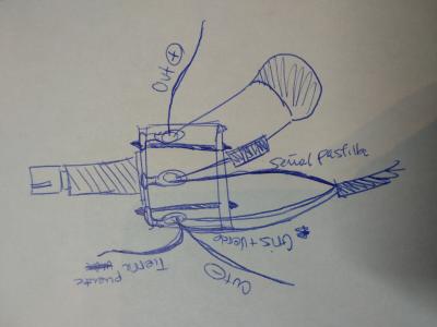

Buenas!
Yo lo tengo instalado como dices y no me tira. Funciona como un pote normal... No sé si estará defectuoso o si habré hecho algo mal...
Tengo una humbucker y el killpot solamente... El cableado más sencillo no puede ser.
Dejo un esquema por si me pudieras echar una mano a ver si ves algo raro.
Gracias de antemano y un saludo
