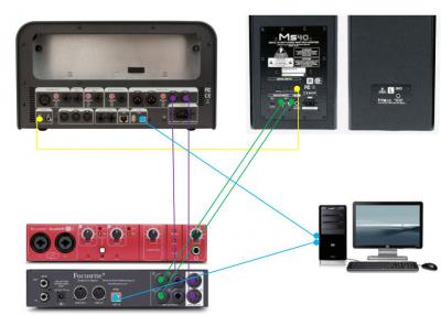

Bien señores, espero puedan ayudarme, tengo en mente hacer esto (el gráfico) pero no eh logrado conectar el kemper directamente a los monitores por la toma digital y si por analógico, pero yo no quiero estar encendiendo el ordenador cada vez que valla a usar el kemper, sino solo para casos puntuales como descargas y grabaciones, la salida del kemper es spdif y la entrada en los monitores es coaxial, la verdad que no sé si se puede hacer de esa manera, aclaro que eh activado las opciones con el botón output pero no pude hacerlo sonar a través de los monitores sin interfase de por medio.
haber si me ayudan.
Sentencia4
por el 19/07/2014
No entiendo bien para que tanto lio. Pienso que lo mejor es usar las salidas XLR o TS para los monitores y la SPDIF para el interface, y luego del interface al ordenador.
Si tienes solo un monitor por la Monitor out, si tienes dos pues por las left y right.
