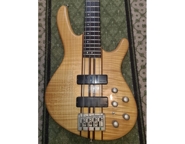

Que lastima que las cuerdas Hibridas no vienen combinadas a la inversa, el calibre mas fino con entorchadas y el mas grueso con las lisas, eso seria genial para menor tensión. Pero por lo que observo en la foto de esa guitarra con ese puente tan extraordinario, es que podría bajarse la altura y que las cuerdas queden mas bajas, porque parece que están un poco altas. Eso te garantizo que vas a sentir la guitarra mas blanda. Posiblemente tengas que bajar la altura del mic del puente, que se lo ve muy alto. Y quizás puedas subir el del mástil un poco más, que seguro debe sonar muy bien. Bajando las cuerdas y usando 09 va a quedar super blanda y va a sonar bien, no se para que usar hibridas.
