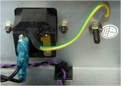

Ya estoy liado con el montaje, a la espera de que me lleguen algunos componentes que me faltan. Y ahora me surge una duda terrible. A ver, yo el circuito lo voy a montar en un chasis que tengo un de un ampli de 25w marca la pava que no funciona. Al ser metálico, había pensado poner la tierra de la toma de corriente de la casa al chasis, pero no se si me lo he imaginado o lo he leído en alguna parte del foro, que la tierra del circuito había que conectarla con la tierra de la casa. ¿Es esto cierto o estoy diciendo una burrada? Es que según tengo entendido, la tierra de la toma de corriente sirve para que cualquier derivación de corriente que vaya ahí haga saltar el diferencial, entonces estoy hecho un lío.
¿Alguien que haya hecho el previo me puede indicar como ha hecho este apartado?
dazz
por el 21/11/2018
#1174 La masa al chasis siempre, con una tuerca para que haga buena conexión mecánica y no se pueda soltar, y de ahí con un cable de tres conexiones a tierra de la instalación. Tendrás menos ruidos y sobre todo es por seguridad. Si no hay conexión a masa de la instalación y tocas el chasis, la masa eres tú :suicidio:
Tonyguitar
por el 21/11/2018
En los previos que yo he hecho la masa la he conectado al negativo en la zona donde van los condensadores de 47uf, y ahi conecto a la toma de tierra de la clavija schuco que se enchufa al enchufe y tambien saco para conectar al chasis, pues eran previos como el 800, el twin o el dual rectifier con la masa junta con el negativo.
De todos modoscuando tu roscas los jack al chasis del ampli, ya lo estas conectando a masa, pues el masa del jack esta conectado a la masa del circuito y si no tuvieras referenciada la masa del circuito a tierra de la red del enchufe, pues en caso de averia en el circuito o alguna cosa, la derivacion electrica tendria solo un camino para ir hacia tierra, y ese seria tu propio cuerpo, en cambio de la otra forma esa derivacion podria elegir dos caminos, o tu cuerpo o la toma de tierra de tu casa que por lo general suele ser la que se lleva la mayor parte de la derivacion, pero si tu estas descalzo o tocando la pared pues tambien vas a actuar como toma de tierra y cuanta mas conductividad hagas, mas corriente derivada va a querer irse por tu cuerpo, lo bueno es que la toma de tierra en teoria deberia llevarse toda la derivacion o casi toda ella misma.
¿saltaria el diferencial de tu casa? pues no creo, por que un diferencial lo que hace es vigilar la corriente que sale de la fase y vueve por el neutro, a su paso por el diferencial si parte de la corriente que sale no vuelve que es, normalmente 30mA, es cuando se produce el desequilibrio ese en la bobina toroidal esa que llevan los diferenciales y lo hace saltar, esto va muy bien para cuando la lavadora esta derivada, la resistencia del termo se rompe y deriva corriente a traves del agua y toda estas cosas que podrian dejarnos fritos.
El problema en los amplis de valvulas es que las derivaciones si estan originadas en un secundario pues no te va a proteger el diferencial, siendo la toma de tierra tu unica salvacion y depende de como la ostia te la sigues llevando.
Cuando hay aislamiento galvanico de por medio y son corrientes inducidas por un bobinado como e caso de los transformadores solo protege el diferencial contra las fugas que estan conectadas a la red directamente, osea, las del primario, tu en un secundario si tienes una derivacion no salta el diferencial, pues esa corriente es inducida y no va a pasar por el, el no vigila esa corriente, el vigilaria como digo la que alimenta el primario.
