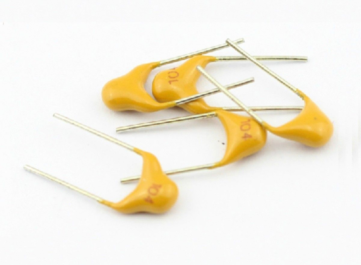

Puedes pasar un enlace a esos multicapa que comprastes por favor? Son de este tipo, no?

Yo no entiendo el ingles, explicarmelo un poco, los dual layer, ceramicos multicapa yo los uso mucho, esta tarde he destripado un wah barato para hacerme un vox y todos los condensadores eran multicapa, digo un wah por que justamente es el circuito mas sensible a ruidos y tolerancias que creo que conozco a parte del primer triodo del previo de un ampli de valvulas, los he sacado de la placa vieja y los he podido aprovechar para mi nueva pcb del wah, con el medidor esr tipo mega 328 he medido estos y estaban muy bien, yo compre por ebay un kit value desde 10pf hasta 820pf creo, venian 10pcs de cada, 100pf, 150pf, 220, 330, 470pf etc, luego en dsmz pedi cantidades de los que mas se usan, salen a 2 centimos, pues 50pcs de 470pf, 22nf, 100nf, 220nf, 680nf, 1uf np etc, en pedales casi sienpre se usan los mismos, el que mas se gasta es el 22nf, unos se gastan mas que otros y en funcion de eso he pedido mas cantidad o menos, es como las resistencias, el 4k7, 10k, 100k. 470k, 1m se gastan muchisimo, y raras veces se ponen de 15k, 8n2, 150k. 22k, 820pf, 3.3nf o el de 47nf.
