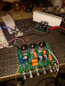

Ok,pues si ...creo que si esos 3 potes no te funcionan ni se nota recorrido ,deberás poner esos valores de resistencias y condensadores correctos y entregar al circuito el voltaje adecuado, lo mismo le tienes que dar 300 v cc ,esos son los que lleva mi jcm800 y suena muy bien y contento con el.
Seguimos atentos....

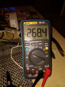

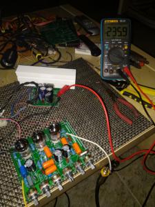

Cambie la resistecia de 10k puse la re de 5k5 y estoy en 235vdc .
Lespaulhc
por el 18/08/2018
La resistencia 2m2 de la pcb pequeña no hace falta que sea ese valor yo puse 200k(es para descargar los condensadores..)tarda 7 segundos con 330k que puse al final.vamos a probar con 2k en vez de 5k5.

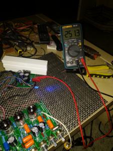

Lespaulhc
por el 18/08/2018
253vdc con 2k2 no noto diferencia.
Lespaulhc
por el 18/08/2018
Ultima prueba el max 270vdc con 80ohm resistencia de 2w.en vez de 10k.
Lespaulhc
por el 18/08/2018
Bueno parece que al subir el vol del ampli si se nota algo el tonestack como estoy haciendo las pruebas con auriculares a lo mejor es eso.con 2 alogenos potencia maxima 270v.este efecto a valvulas intuyo que es para tocar a saco con volumen generoso asi si que cruje.
Tonyguitar
a mí cuando me surge un problema de este tipo me cojo el systematicy con un lápiz o un boli voy siguiendo el curso de la señal y a la misma vez voy siguiendo las pistas de cobre de la youth y así es como suelo encontrar fallos de diseño, porque ya me ha pasado alguna vez hacer un circuito en el que el esquema estaba bien y luego en la youth tenía errores, el ohmímetro también aquí es mano de santo, y como siempre una resistencia de 270 k de un vatio para que se descargan los condensadores, entre el positivo y negativo de la entrada del circuito o a la salida del puente de diodos y vaya me refiero a dónde tenemos los 270 o 300 voltios, yo suelo ponerla justamente en bornas de un condensador de 47 microfaradios de 400 voltiosy por la parte de abajo de la Pcb.

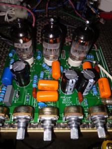

Los pot reales del dual son de 25k voy a probar de 50k haber que pasa y los de 500k los pongo como van de 1M
Esta el red y orange este es el previo Red.que he visto que preguntaba alguien.
Lespaulhc
por el 18/08/2018
Nada no noto diferencia puse todos los pot iguales menos el gain que aun con 500k ya tiene suficiente tralla.
Y los de 20k que reales son 25k los que lleva el mesa original los puse de 50k.como no sea los 3n3 que puse 2n2(solo 2) no se que puede ser.aun asi suena muy bien y cero ruidos.

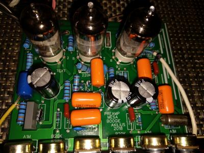

Tonyguitar
tío hay algo que no está bien eh, si te dice que pongas un potenciómetro de 20 k y tú pones de 25k eso no tiene ninguna importancia, hay algo que falla hay algo que no está bien tienes que revisar bien todo el Tony Stark sus conexiones y las pistas de Cobra dónde va cada una
Tonyguitar
Yo siempre prefiero coger un montaje que se que funciona y modificar algo, pero hacer un pcb nueva desde cero es casi imposible no equivocarse si no vas con un schematic repasando el recorrido de las pistas de cobre.
