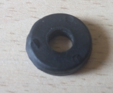

Yo para la amortiguación de las vibraciones, compro en la ferretería la goma que llevan los grifos clásicos, que llevan como una arandela de goma dura y aguantan muchos años sin resecarse o desacerse.
Tonyguitar
por el 14/06/2018
si, eso tambien esta muy bien, yo tenia un trozo de goma para hacer juntas y lo que hice fue cortarlo rectangular para colocarlo justo debajo del trafo a su medida, pero no creo que haga falta ser tan exagerado, lo de la junta de goma esa que tu has puesto pienso que esta genial.

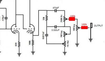

hace tiempo uno de los preamp del jcm800 que hice le puse una resistencia en el master justo debajo de 100k para que no tuviese tantisima salida y me funciono, ahoramismo acabo de volver a probarlo y esta vez no me ha funcionado, ¿como lo habeis hecho? ¿creeis que debia haberlo hecho asi?

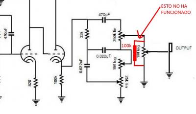

osea, me refiero a colocar una resistencia de por ejemplo 100k en cualquiera de estos dos sitios, por que he puesto una resistencia de 100k entre la pata uno y la pata 3 del master y ahora el treble me hace cosas muy raras.
¿es realmente la solucion poner una de esas dos resistencias que he puesto en rojo yo ahora, y de que valor seria?
toni.kt88
por el 20/06/2018
Mejor la resistencia en serie, pero no pongas la segunda, la que va a la salida. Si todabia es demasiado, puedes poner una de 500K y el pote de 500k

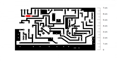

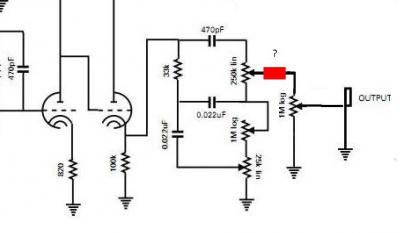

Pues tio, lo de modificar el valor del master y bajarlo a 500k no creo que me ayudara a bajar el volumen tan alto que tiene este pre de salida, y si lo bajo a 100k como he hecho ahora, el potenciometro del treble funciona mal, hace cosas raras, se comporta estilo control frecuencimetro cambiando las frecuencias segun lo giras, quizas sea por que el poner un control master aqui de 100k afecta a esto, pues al pin 2 central del treble a masa habra menos resistencia, ya que a traves del pote del master se conecta a masa con una impedancia muy alta de 1 MEGA, lo unico que se me ocurre es poner una resistencia donde te pongo en la foto, ¿que valor tu le pondrias? ¿o se te ocurre algo mejor? debe ser tan facil como cortar la pista de cobre para intercalar la resistencia.

pero claro, yo poner una resistencia de 1M en serie entre el treble y el master me da que no va a circular nada de señal.

Este es a lo que me refería, una resistencia en serie con el pote de salida. Si el pote original es de una mega, lo que haría es poner una R y un pote que la suma total sea aproximadamente de 1M, para que no afecte al tone stack. si los dos son de 500K, reducirás la salida a 6dB, si pones 1M y 100K, sera de unos 20dB.

La salida de este previo es bestial tio, poniendolo al minimo te satura cualquier entrada que uses para amplificarlo, esto es asi por que es un previo diseñado dentro de un ampli con su etapa de potencia EL34.
index.php?controller=forum&action=view_attachment&attachment_id=113957
No se si poniendole una resistencia de 500k y cambiando el pote a uno de 500k, ¿seguira sonando demasiado fuerte?
¿y si le pongo una resistencia de 1Mega justo entre el tonestack y el master, me atenuara mucho el sonido?
toni.kt88
por el 20/06/2018
Pruebalo, es facil y rapido de hacer.
