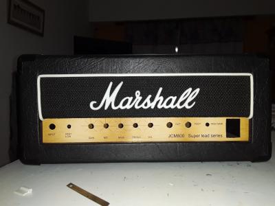

Alejandro Bakich
por el 02/11/2019
Jaja yo me fui de mambo con el fusible....despues se lo cambio!
Bueno, pegue el faceplate y cambie el piping por uno comprado(porque como no sabia que existian lo habia hecho con un cable y cuerina blanca jaja)
Ahora si va tomando color!
