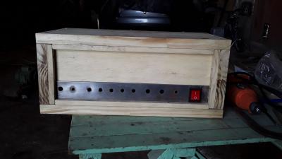

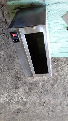

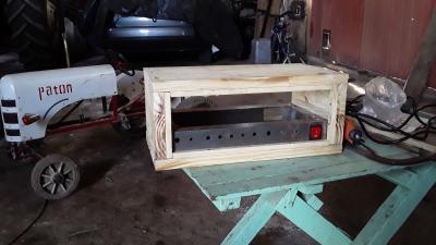

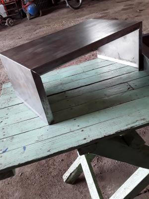

Hola gente, mañana voy a montar el circuito dentro del chasis metalico que hice...una consulta ¿para coneccin a masa en estrella que derivaron? Tonestak desde el pote de volumen o gain? Condensadores electroliticos debajo del primero de la fuente? Etc! Muchas gracias! Les dejo foto de como va quedado, falta la tapiceria, el faceplate y mucho mas....

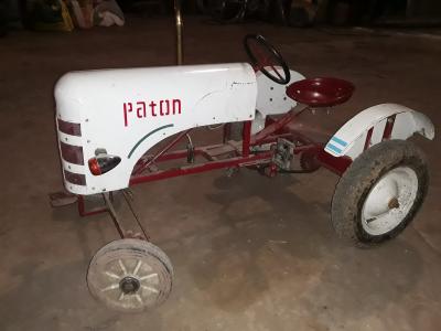

vaya maquinon, ese tractor paton mola tio.

#2704 jaja ese lo hice para el hijo mio, ahora le estoy por poner un motor de bicimoto jaja

#2706 jaja gracias ...pero es mucho mas facil que montar circuitos y amplis, esto es trabajar en chapa al método antiguo nada mas! Artista sos vos con todo lo que has logrado!

#2707 jaja gracias, el gabinete tambien iba a ser de chapa en un principio, pero despues sufrio un accidente, ya lo tenia casi terminado...asi que lo empece a hacer de nuevo, de madera y con formato marshall..
