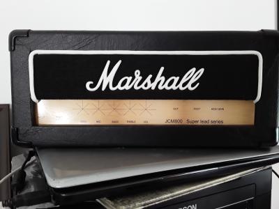

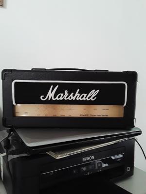

Bueno, llego el diseño que mande a hacer! No quedo bien dorado y con la textura que pretendía pero quedo bien!!! Ahora a meter todo el circuito adentro , atornillar el chasis, etc etc...pero estoy escaso de tiempo...asi que tengo que armarme de mas paciencia...
dazz
por el 31/10/2019
#2810 Que pasada Alejandro! Tiene una pintaza increible
Tonyguitar
Vas despacio pero la cosa promete
princi
por el 31/10/2019
Te esta quedando muy bien,,, enhorabuena!!!
:palmas2:
Alejandro Bakich
por el 31/10/2019
Gracias chicos!!! Cuando lo termine filmo un test oficial jaja :banda_rock:
