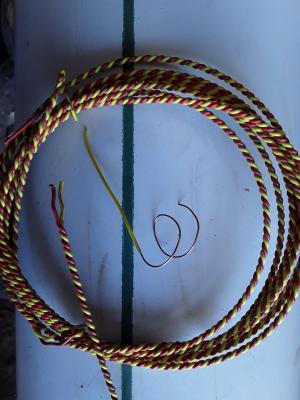

Hola chicos, les hago una consulta: tengo bastante cable fino, unipolar y el alambre de cobre del interior es de medio milimetro de grosor, me puse a enrollarlo y me gusto como para reemplazar los que puse en el jcm800, los de la alimentacion en ac de los filamentos de las válvulas, y los de alta tension de los trafos hasta el puente de diodos...sera suficiente el grosor?
Muchas gracias
Tonyguitar
por el 24/10/2019
el grosor va en funcion del amperaje, y en este circuito el consumo en amperios es muy bajo, yo he usado hasta cables de 0.25mm, tu fijate que en las instalaciones electricas se protegen hasta 10 amperios con cables de 1.5mm, y aqui en estos circuitos donde mas consumo hay es en los filamentos y como mucho que llegue a 0.6A.
dazz
por el 24/10/2019
De hecho por lo que sé, es mejor usar cable finito para señales pequeñas, porque captan menos ruido. A veces menos es más
Alejandro Bakich
por el 24/10/2019
Bárbaro entonces, ni bien pueda lo reemplazo. Aparte el cable fino se puede trenzar mejor, desde que vi el video y lo trenza con el taladro me convencio del todo!

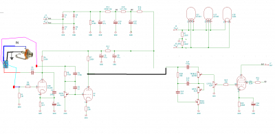

Hola! Tengo una inquietud que debido a mis pocos conocimientos no me puedo responder: hace tiempo que vengo pensando hacer este preamp con una valvula menos, o sea, ya no seria jcm800, seria hacer un híbrido entre este y el fender respetando las tolerancias de voltajes de la valvula y ver que resultado se obtiene...
Tonyguitar
por el 27/10/2019
pues eso es facil tio, lo unico que tienes que hacer es cortar el esquema por la mitad y listo, pero olvidate de la distorsion jejejejeje.
Tonyguitar
por el 27/10/2019
Pues ahora que lo dices, se puede simular, quitas la segunda valvula y haces un puente desde la pata 6 de la primera valvula al tonestack con un trozo de cable y listo.
index.php?controller=forum&action=view_attachment&attachment_id=130348
Igual te sorprende el resultado, no te extrañe jeje.
dazz
por el 27/10/2019
Yo creo que basta con usar la entrada de low, que se salta la primera etapa de amplificación. De las 4 12ax7, la última es un buffer y no amplifica, así que en low solo pasas por dos etapas de ganancia, igual que el fender
Tonyguitar
por el 27/10/2019
Estoy deacuerdo contigo Dazz, el j800 saltando la primera etapa (canal LO) saca un sonido clean britanico autentico que mola mucho.
