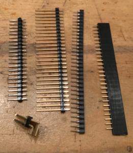

#2772 Pues si que me parece exagerado, se me ocurren otras opciones para hacerlo,,, aunque nunca he hecho nada punto a punto,,, eh! jejej
Subo una foto de unos pines que utilizo a menudo,,, me dan mucho juego la verdad, y lo mismo valen para el punto a punto,,,

#2774 Pues me resulta muy interesante el tema

Princi, oye, estos que pusiste:
index.php?controller=forum&action=view_attachment&attachment_id=130058
Los penultimos que pusiste, los zocalos esos para transistores, yo los usaba mucho cuando fabricaba los adaptadores para el j201, ahora ya no, pero antes yo era mucho de fabricar pedales de distorsion, y los mejores pedales son los que llevan los jfet, y como estos ya estan descatalogados, pues hay que tirar de los smd:

Los terminales de soldadura punto a punto son caros por que ya no se fabrican y debe quedar poco estok. Los terminales que habéis puesto (pin headers) no van muy bien para esto, ya que son pequeños, no tienes con que colocar lo en el chasis, y si lo calientas demasiado el plástico se funde y deforma. Yo tengo algunas que compre a una tienda de electrónica hace un montón de años y que iban a tirar.
Hay otro método que son las turrets. Hay unas placas perforadas en las que se inserta las torretas, por la parte superior se puede soldar, montas los componentes, y la placa la montas en el chasis, después solo queda hacer las conexiones de válvulas, conectores y potenciómetros.
