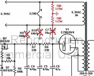

TonyGT-Ibiza escribió:
¿el divisor de tension ese que lleva una resistencia de 150k, otra de 47k y un condensador de 1uf?? esto lo que hace es crear una masa virtual elevada unos 50vDC para conectar ahi el circuito de AC de alimentacion de los filamentos.
Resulta que la tension catodo filamento en casi todas las valvulas es de unos 100v, por ejemplo las 6n2p o las EL84 etc, pero en el caso de las 12ax7 es de 200v, entonces, el cuarto triodo que es un seguidor de catodo supera de largo la tension catodo filamento de 100v, es necesario elevar a una masa virtual la alimentacion de los filamentos 50vDC.
he malentendido con otra que habeis citado uno 1m y otro 1K
el EAR 834 lleva 220/270K +20K en el negativo esta entre HT y del centro a negativo fils, y un cap de 10uF/350V(250V sobraba, en jiend todo se super sobredimensiona) negativo al negativo de la line fils y postivo a negativo HT antes de rguladores (o puente de diodos) y este otro de la foto, es head-amp y buen pre- (eliminando el electólitico de salida del SRPP, lo rojo, es para ECC99, sin esa modificación para 6N6P... circuito original original (los yankis son muy reacios para aceptar que la 6n6pi es superior a la ECC99, 6n1p-EB cubre a 6SN7 ellos no tragan jajajaj)

¿este que tu pusiste fernan son dos de 100 ohm en serie y el centro a masa verdad? supongo que al tener un valor mas bajo lo estas referenciando a masa mejor todavia.
Fernan
por el 04/06/2019
100 Ohm es lo habitual, en triodos de potencia y caldeo directo entran otros factores y por eso se usa un pot de 50K
Lo interesante de este circuito,
Esta diseñado para 6N6P y la modificación "solo" vale para ECC99
como similitiud a vuestro pre- 12ax7/6n2p no vale para ambas puesto que se anula el divisor de tensión formado junto con R9, ok?
.... con ambos juntos R10 de 64K9 entra en paralelo con una de las resistencias de 100 ohm y por ahi vuelve a caer la tensión metida por R9 a filamentos via masa , en este 6n6Pi, en el vuestro 6n2Pi.
entonces para que sirva para ambas válvulas y aun así obtengamos equilibrio en fils, R10 y C7 se conectarían al centro de los dos resistores de 100 ohm en un extremo y en el otro a masa , se mantiene la elevación metida del + de HT, sirviendo para ambas válvulas de nuevo ;-)
vaya, tendre que probar algun dia con 100 ohm ¿menos ruido?, pero supongo que habra que aumentar entonces el valor de la resistencia a medio watio ¿no?
