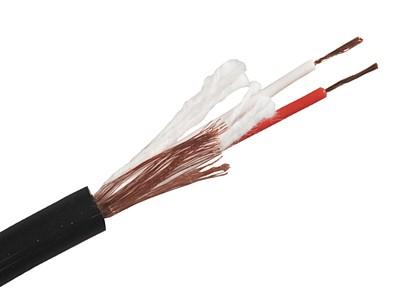

Hola a todos.
Para los potenciómetros cable normal o cable de audio, del apantallado?
Y si uso apantallado, donde sueldo la malla?
Saludos y gracias de antemano.
Tonyguitar
por el 07/06/2019
si vas a poner los potenciometros fuera de la placa es imprescindible para el gain poner cable apantallado, los otros si no quieres no es tan importante.
classic50s
por el 07/06/2019
Ok Tony.
Ahora explícame cómo si fuera tonto :sonrojado:
Tres contactos, tres cables, cada uno con sus respectivos..... Eso fácil.
Pero cada cable individual tiene su malla. Las junto y a masa?
Masa en la propia carcasa del potenciómetro? Al Faceplate, a otro punto de masa de la placa?
Gracias
Tonyguitar
por el 07/06/2019
"classic50s" escribió:
Ok Tony.
Gracias
ahh si, sorry, tienes razon, la explicacion ha sido bastante pobre.
Cogete cable de este de auriculares tipico stereo, fijate que el pote del gain lleva 3 cables y uno va a masa, el que va a masa usa el apantallado coaxial y para los otros dos el cable que va dentro rojo y el blanco.
luego hay otro cable de muchos hilos que es tipo porteros automaticos, yo ese lo uso para sacar los cables que van dentro, pero si tiene apantallado creo que podria servir para estas cosas tambien, siempre y cuando de los 3 pines del potenciometro uses el apantallado para conectar el pin de masa.
Tonyguitar
por el 07/06/2019
fijate que el potencimetro del gain uno va a una resistencia de 470k, otro va a la pata 7 de la primera valvula y el otro a masa, ese ultimo es el apantallado.

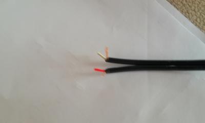

classic50s
por el 07/06/2019
Yo es que lo que tengo es cable de RCA.
Son uno blanco y otro rojo, y ambos llevan malla.
Supongo que junto las dos mallas y las conecto al pin que está a masa...
Y luego el rojo al del medio ( pata 7 de la válvula) y el blanco al del otro extremo ( resistencia de 470K) o al revés los colores, eso da igual..., Quiero decir cada uno con su correspondiente que es lo importante, no?
Lo que no sabía era que hacer con la malla :va_a_ser_que_no:
Gracias máquina!
Tonyguitar
por el 07/06/2019
el rca es mas grueso, yo ese es el que uso siempre, dije auriculares por que tambien vale, pero yo uso el rca de cables que tengo aqui que voy reciclando jejejejeje.
Tonyguitar
por el 07/06/2019
pues ese mismo cable lo usaras tambien para el input y para el interruptor comuntador de hi y lo
