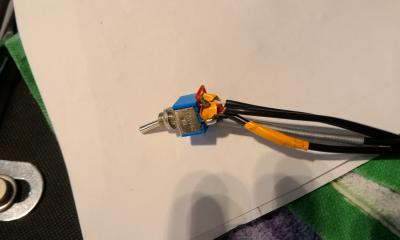

Virgen María purísima!
Pa soldar el Hi/Lo, me vuelto chino.
Joer qué pequeño todo. Se me unían unos contactos con otros.....
Pensé que rompía el switch.
Al final me ha quedado así... Subo foto

#2273 Has usado cable apantallado para el switch hi/lo? Creo que para eso no hacía falta, pero no parece haber quedado mal :ok:

Es práctica con el soldador, no es nada difícil, y hay que usar termo retráctil para que quede bien.
