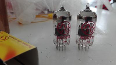

Bueno, llegaron! !! Ahora q hacer las últimas conexiones y probar!!!
