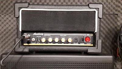

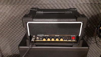

Ahi van unas fotos....

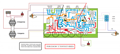

Tony probaré meterle un condensador más a ver si atenúa el hum,no es exagerado pero se aprecia cuando subo el volumen y el boost.
Tengo que probar tambien el divisor de tension para bajarle un poco la elevada señal de éste cojonudo previo.
pues es raro, yo probaria a hacer una mini pcb con un puente de diodos, un 7812 y dos condensadores para alimentar los filamentos y el negativo conectado a masa del circuito, estoy casi seguro que eso te va a eliminar ese ruido.
el ruido debe tener relacion con el divisor ese que se conecta a la alimentacion de os filamentos, todo queda practicamente como el pre de gak menos la conexion de masa del output, master, tonestack etc que queda conectado a masa por la zona de la pcb de la derecha, justo donde el input y el gain que, era lo que metia hum en el previo de gak.
El problema es que yo este preamp lo hice con todas las modificaciones en la practica con las 6n2p y la mod esta del divisor resistivo de 1k yo lo la he probado, ni la hice yo, me la hizo negrito del cuartito de diyer, ahora me arrepiento, tenia que haber hecho la alimentacion de las ecc83 en serie, uniendo las patas 4 y 5 a un cable de alterna y el otro extremo a la pata 4 y 5 de la otra valvula, luego un puente por la pata 9 de una valvula a la otra y el divisor de tension, algo asi:

Pegiba, el master a tope siempre metera ruido, lo suyo es no ponerloba tope y si quieres probar lo de la plaquita para alimentar los filamentos el continua te paso un layout, asi irias a la pcb con 12vdc.

Tony,cuando tengas un rato nos pones la fotocopia de la minipcb puente rectificador ,para trabajar las ecc83 con corriente continua ¿ a 12 v ó a 6 v?
Muchas gracias por tu apoyo.
Un saludo
Tonyguitar
por el 17/11/2017
hola colega, yo las hago asi:
https://www.guitarristas.info/foros/muy-facil-hazte-fuente-para-pedales-sin-ruidos-9v/239230
sobre alambre en 5 minutillos lo tengo hecho, es un puente de diodos, un condensador, un 7812 y otro condensador (ambos de 1000uf)
¿por que hay gente que hace este circuito mucho mas laborioso poniendo condensadores de varios tipos? supongo que por que asi mejoran el filtrado, pero de esta forma yo he hecho muchisimos, muy sencillos y en la practica el resultado es espectacular.
sobre pcb para hacer esto yo no tengo ninguna hecha, ya has visto que las hago en el aire y sin diodos, directamente un puente, pero por internet he visto que hay muchas:
https://www.taringa.net/posts/hazlo-tu-mismo/11199265/Fuente-multiple-9v-para-pedaleras.html
esta tiene muy buena pinta, yo podria solo c1 y c1 dos condensadores grandes,
pero googleando he encontrado esta que es identica a las que yo hago:
https://www.eleccircuit.com/regulator-5v6v9v12v-1a-by-ic-7805780678097812/
me refiero a la primera, la Simple IC-78xx DC Regulator, si te fijas es bien simple, tal y como las que yo he hecho para alimentar pedales, fijate que la pcb y el layout estan invertidas una de las dos, tendras que darle la vuelta a una, creo que a la pcb antes de imprimirla, unicamente tu le pones un 7812 en vez de el 7805 y, de ahi ya como bien sabes sales a las patas 4 y 5 de las valvulas con 12v y el negativo de la fuente esta lo conectas a masa y asi las masas negativas de los dos circuitos van juntas y no quedan flotando la alimentacion de os filamentos, las resistencias esas del divisor de tension van fuera.
