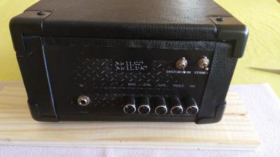

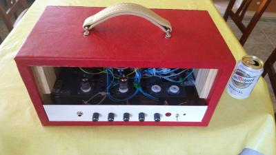

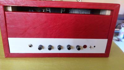

Yo pongo angulos de aluminio y las letras con papel adhesivo y toner
Y alguna chapa la compraba en El AKI
Aki podeis ver una muestra este es un amp18w pero sin pcb con chasis de radio antigua y madera dm(fibra) forrado con polipiel y cola impacto.

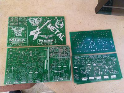

Ah se me olvidaba aun tengo pcbs del mesa dual previo...amp6w...y jcm800
Eso si por privado.En cuanto las acabe todas hare otros proyectos ya mas serios.3 del jcm800...4 del amp 6w...6 mesa dual.
