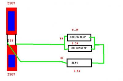

Lespaul, ¿te acuerdas cuando estuvimos mirando de alimentar las ecc83/6n2p a 12v en serie con una el84 que no se podia por que la el84 consume aproximadamente el doble de corriente? a ver que te parece lo que se me ha ocurrido, cuando tenga un rato, pruebo a alimentar con una fuente de alimentacion este circuito a ver que resultado da, si te fijas bien en el dibujo esto es para poder montar un jcm800 single ended con 3 valvulas, las dos ecc83 o 6n2p, da igual por que son mas o menos iguales, y la otra una EL84.
Si te fijas bien en el dibujo lo que he hecho es poner las dos del preamp en paralelo entre ellas, cada una consume aproximadamente unos 0.3A, al ser dos en paralelo, a los ojos de la EL84 sera como si hubiese otra igual que ella, pues esta consume unos 0.6v aprox.

Esto quizas se puede ir un poco de madre, por que no va a ser exacta la mitad de consumo de las del previo y la de la etapa, que seria lo ideal para que esto funcionase perfecto, pero piensa que alomejor mientras el par del previo tiene 6.3v en sus filamentos, la EL84 tiene 5.7v, por eso te digo, que no creo que esto se vaya mucho de madre, podria dar buen resultado, cuando lo pruebe te comento.

La EL84 no consume 0,6A, son 0.76A, lo que ocurre en ese conexión, es que la corriente esta limitada por las ECC a unos 600mA y 6N a unos 700mA (menos, por estar alimentadas a menos de 6,3) con voltage ligeramente menor en las EL84 de la que sus 5W son a 6V3/0,65A con trafo óptimo, es inapreciable todo esto, lo que si es importante es que el divisor en caso de 6N2P este conectado en el extremo que va al trafo

Gracias socio, yo decía de hacerlo con corriente alterna.
Las el84 que he alimentado así con una fuente me consumían unos 0.65 o 0.7A.
Las 6n2p consumen algo más que las 12ax7?
Es eso que te digo, les robaran voltaje las Ecc83 al pentodo, unos 5.7v el pentodo, ya verás.
Cual es la tolerancia de voltaje de filamentos un 10% para todas?

si, si te fijas en la tabla ecc83 son 300mA (mAs arriba abajo de tolerancia de fabricación)
y 6N2P 350mA (tmb cierta tol. de fabricación)
esacto! :victoria:

En ambas válvulas la tolerancia es el 10% verdad?
6.3v es lo ideal, pudiendo alimentarse como mínimo a 5.8v y 6.8v si no recuerdo mal.

El alimentar en AC o DC :rock:
solo tiene la diferencia en preamplificadoras que están funcionando a un factor de amplificación muy alto señales muy pequeñas (pick-ups
guitarra, vinilos, micros de condensador sobre todo) con lo que a veces es casi inevitable el HUM en AC,
pero veras que las de potencia siempre son alimentadas en AC
Por sus características alimentarlas en AC es un mejor rendimiento del filamento (salvo excepciones por la calidad del propio tubo)
así me lo explicaron, lo he leído con su racionamiento lógico, si se puede AC :borracho:
No he mirado si la tol. es un 10%, pero fácil, esto no es margen de alimentación sino imperfección de fabricación, para el resto, regillas, ánodos placas
puede ser muchisimo mayor hasta un 40%!!!
Si, pero el speec. como el funcionamiento óptimo es a 6,3,
P.E. con 5,7V una EL84 va a emitir de kátodo los mismos electrones que a 6,8V?
obtienes 5W lo mismo a 5,7 que a 6,8?
:pesas:
