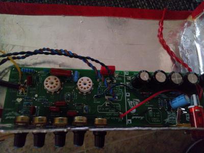

Yo el jcm800 aconsejo a 6n2p ademas se alimentan las 2 en serie y en alterna a 12v con alogenos.De hecho estoy montando uno ahora jajajaja.Eso si con mis pcbs.

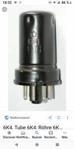

Ya que comentais a veces de valvulas rusas, por aquí y os veo puestos en tubos rusos y chinos, ....
Yo esque me conozco mas los modelos usa y europeos, que le vamos a hacer....
De las equivalencias rusas me estoy empapando un poco, pero esque las denominaciones son tan parecidas entre si, que menudo cacao.
Bueno pues para un previo a valvulas tengo un par de tubos:
6k4 creo que son rusos o chinos, pero muy mejorables,
El caso es que no estoy encontrando una sustituta intercambiable directamente a estas 6k4 .
Alguno conocéis en rusas nos, o Nos de toda la vida una que seguro se pueda cambiar por las 6k4.
Mas que nada por no tener que meterme en faena de currarme un zócalo adaptador, pues deseo ponerle unas nos en condiciones...
Con todas las válvulas de previo que hay y no ver sustituta me parece extraño .
Gracias

Hola hay 2 modelos 6k4
Podrias decir cual es si esta de la foto o tipo trasparente.

La verdad es que en un montaje como este lo mejor es algo asi:
https://www.ebay.com/itm/Transformador-para-halogenas-tr5-23-01-sc-50va-230-12v/113609978732?hash=item1a73aeb36c:g:vxYAAOSwUP5cVDZu
vas sobrado de potencia, por eso y, los mejores jcm800 que he montado que mejor suenan, son los que he hecho con trafos de halogenos.
Me acuerdo cuando descubri que los trafos de halogenos ivan de puta madre para hacer previos, hablaba con los puristas y me lo criticaban, decian que eso metia ruido y tal y cual, total, todo mentira, hay mucho mariconeo en el mundillo de las valvulas, la teorica es importante pero sin la practica creo que no vale nada, puedes leer muchos libros y puedes aprender muchas matematicas y si no haces tus montajes no se hasta que punto le sacas partido a eso, quizas para hacer reparaciones de algun ampli y poco mas.
A lo que voy, el resultado de los trafos de halogenos es cojonudo, dos trafos de halogenos enfrentados despues de haber probado con los previos, quise probar hacer un single ended y algunos puristas del mundillo de la ampolla de vidrio decian que no daban la talla, que se venian abajo, al final no fue asi, quiero decir, hasta el punto que dos trafos de halogenos enfrentados llegan a funcionar y aguantan bien el tipo hasta con un push pull de dos tubos de el84.
¿que es lo unico que pasa? pues que se viene abajo, yo he probado el ampli que me hice con la placa que me envio el compañero lespaulhc y puse dos trafos de halogenos enfrentados, el resultado en un previo es que llegan a entregar en DC hasta 300v o asi, pero claro, en el previo jcm800 no hay practicamente consumo, sin embargo en el ampli push pull que hice de lespaulhc se me cae el consumo, no se cae mucho, pero me encuentro en bornas de placas de cada pentodo con unos 243v, es evidente que no van a llegar los 300v por que caen voltios por el camino, filtros de la fuente etc, pero esto no supone ningun problema, pues un pentodo de el84 a 243v no esta trabajando frio para nada, lo normal es que tengan un voltaje de unos 300v o asi, pero claro, si no llegas y te quedas en 50v menos, pues lo que haces es bajar un poco la resistencia de catodo y asi circula mas corriente de catodo a anodo, esto compensa ese voltaje de unos 243v, por que al final esto no deja de ser un ajuste del bias, donde tu llevas la valvula al limite de la potencia que soporta jugando con una relacion de corriente de catodo y tension de placas, cuanta mas alta sea la tension de placa, mas tienes que bajar la corriente de catodo y al contrario, pues asi estaras consiguiendo la misma potencia, bajas voltios, subes corriente y al final lo multiplicas y salen los mismos watios, los que soporta la valvula, bueno, teniendo en cuenta que esto se ajusta en estado de reposo y se hace al 90% si es SE y 60 o 70% si es P.P.
Para un jcm800 de 6w SE si cuentas con un altavoz de 16 ohm has triunfao de gordo como dicen los Cordobeses, pues con tres transformdores de 230v a 11.5v de esos de halogenos te montas un jcm800 de 6w, yo lo he probado y funciona, y los filamentos que es lo mas complicado tambien lo haces con los 11.5v jugando con una conexion serie/paralelo entre la EL84 y las dos ecc83, 6n2p o su puñetera madre.
Disculpadme por el toston de gilipolleces que acabo de soltar.
