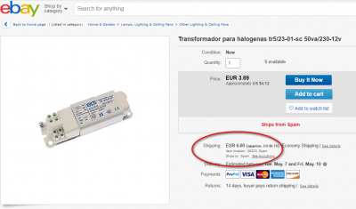

classic50s
por el 29/04/2019
# 1875
A mí me sale esto cuando pincho el enlace(ver adjunto)
dazz
por el 29/04/2019
#1876 Ah, vale, ese es el que puso Tony
classic50s
por el 29/04/2019
#1877
Sí, si, me refería al de eBay.
Los que has puesto tú son de Alliexpress, baratísimos y con envío gratis.
Lo de Alliexpress es flipante.
