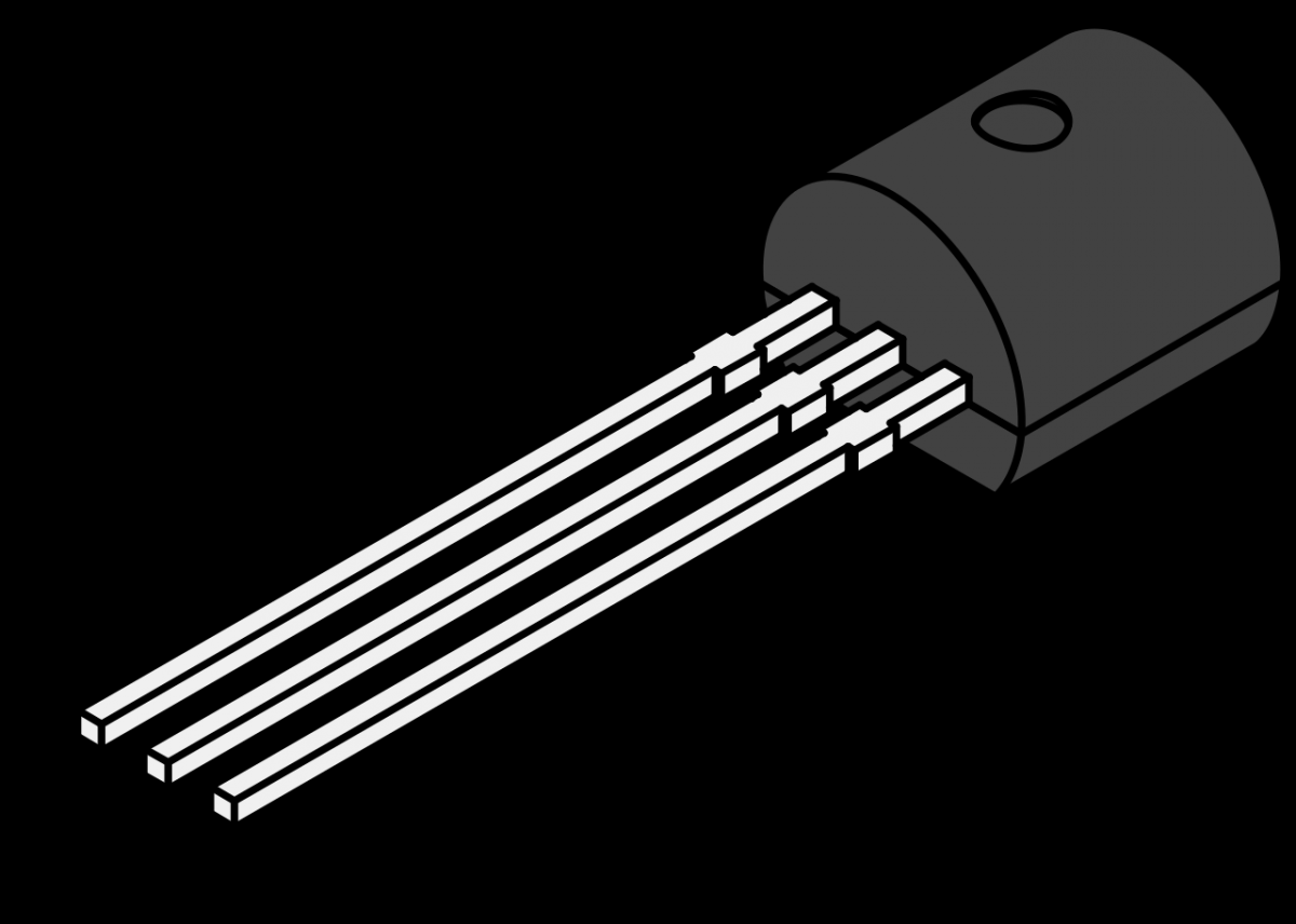

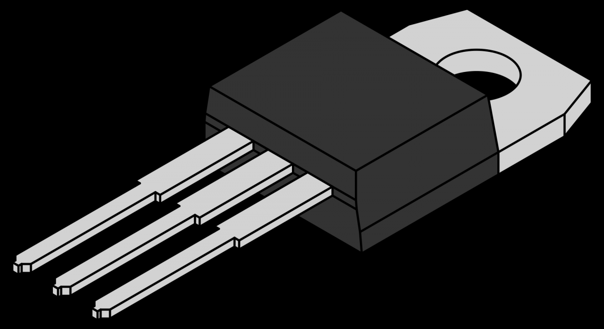

No sé si puede quemar las válvulas, pero no estaría de más ponerle un disipador al 7812. Cuál has comprado? Supongo que el paquete TO-220 como estos
dazz
por el 30/04/2019
Si es como este TO-92 no te vale

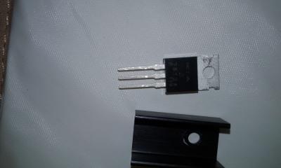

#1886 es como este, si. Pero dice 7812 y abajo dice p 119 es el que necesito? Compre disipador también. ...

La salida filtrada de los 12V AC serán unos 17V DC, si la corriente que chupan los filamentos es de 300mA, el consumo en el regulador será de
(17V - 12V) x 300mA = 5V x 300mA = 1.5W
Se supone que un TO-220 aguanta hasta 1W sin disipador, así que para 1.5W bastaría un disipador pequeño de los típicos estos:
https://www.ebay.es/itm/5X-Aluminum-TO-220-Heatsink-Heat-Sink-With-Screw-Sets-Kits-for-Transistors/113226127607?hash=item1a5ccd98f7:g:umUAAOSwfhxbh1iK
Por lo que dices ahí creo que te valdría perfectamente. Pon unas fotos del regulador y el disipador si quieres salir de dudas, pero vamos que estoy casi seguro de que te irá bien, porque para un TO-92 no hay disipadores que yo sepa

#1891 aca esta 7812 p119

#1893 Perfecto, eso debería ser más que suficiente en mi opinión, buena elección
