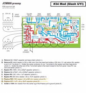

Esta es la MOD 34 que hizo Frank Levi para Slash durante la grabación de los discos UYI y el Spaguetti. Como el previo de GAK no tiene en cuenta las válvulas de potencia, hay un par de modificaciones que no se podrían hacer, pero la mayoría de ellas sí.
El #34 suena como un JCM800 con un SD1 tal que así
https://www.youtube.com/watch?v=k3MKiVThA0w
