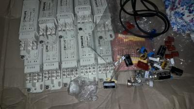

Alejandro Bakich
por el 15/05/2019
Bueno, ahora tengo todo para empezar, solo me faltan las valvulas!!!estoy medio complicado con el trabajo, pero cuando tenga un rato libre lo arranco!gracias a todos!
PD: compre algunos transformadores jaja
Slater
por el 15/05/2019
#2039 Ánimo ! eres de España ? Yo este proyecto lo tengo pendiente a falta de saber los valores de algunos componentes, más que nadas tolerancias
