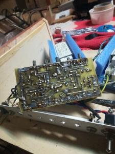

#1440 o el gain va directo a la placa, los otros si van con apantallado y trenzado
Tonyguitar
por el 11/02/2019
Si alimentas te los filamentos en AC y los que van al trafo ala placa que son AC dicen que va bien trenzar los, los del input, out, swich hi/lo a pantallados. El swich de más h
Gain un cable normal.
Kenworht
por el 11/02/2019
Si esto es sencillo.
Todo lo que sea tensión trenzado.
Todo lo que sea señal apantallado.
Y no hagas dobles masas que te meten ruido.
toni.kt88
por el 11/02/2019
Si antes le iba bien, y después de manipular lo le va mal, quiere decir que se le a roto alguna soldadura, puente, cable, o ha montado algo mal. Muchas veces ruidos exagerados, o como dices, incluso sin válvulas, es debido a utilizar una masa como vivo y el vivo como masa.
Tonyguitar
por el 11/02/2019
Los cables de voltaje en continua no creo que haga falta trenzarlos, estoy deacuerdo con toni, es que si antes funcionaba y al manipularlo ha dejado de ir bien, siempre es lo mismo, en el 99% suele ser alguna soldadura o pista de cobre que se ha partido pero no me escucha.
Yo he montado el previo este ya un monton de veces, y me conozco las fallas tipicas de manipularlo y casi siempre son los potenciometros, fijo que es eso, por que sobresalen de la placa y a la que los muevas un poco se tuercen y parten la soldadura en la pista de cobre, yo siempre en los zocalos novales y en los potencimetros echo una buena soldadura larga que pille un buen trozo de pista.
Que coño, si yo siempre estaño la placa entera :D eso es un seguro de funcionamiento eterno.
Arias Electronix
por el 11/02/2019
He repasado las soldaduras 20 veces y no veo nada, por eso, esta tarde le doy otro vistazo
Arias Electronix
por el 11/02/2019
#1443 dobles masas?
Arias Electronix
por el 11/02/2019
ademas qje es eso, sin antes iba abien es que ahora hay algo que no estaba como antes, eso lo se, pero no lp veo. Luego ser una tonteria y nos reiremos todos, ñero hasta quw lo vea
Tonyguitar
por el 11/02/2019
cuando pasas eso una forma facil de arreglar el problema es coger y estañar toda la placa entera, dar una fina capa de estaño a todas las pistas de cobre, y digo esto por que la mayria de las veces estos problemas vienen por culpa de esto y asi te curas en salud.
Revisa los jack input o out y el conmutador HI, LO, los potenciometros tambien.
la alimentacion, no hay tantas cosas para mirar, es un circuito muy sencillo.
Arias Electronix
por el 11/02/2019
Pista estañanada, a ver que tal
Lespaulhc
por el 11/02/2019
Tienes tension en los trafos?
Kenworht
por el 11/02/2019
Como vas a sujetar la placa al mueble?
