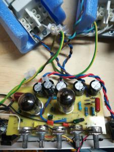

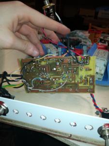

Sube unas fotos de primer plano de lo que has hecho, por ambas caras de la placa.

Dejo fotos por aqui

Suena hasta con el volumen a 0
Lespaulhc
por el 10/02/2019
Jesus pegale un limpiao por atras si puedes y asegurate de que no haya nada de grasa de soldar y vuelve a probar .Si sigue fallando revisa con multimetro las pistas.Animo .
Lespaulhc
por el 10/02/2019
Jesus pegale un limpiao por atras si puedes y asegurate de que no haya nada de grasa de soldar y vuelve a probar .Si sigue fallando revisa con multimetro las pistas.Animo .Por ponerte una pega esa resistencias de 1/4 y asi soldada tan corta no me hace mucha gracia como chafes y haga contacto adios valvula.
