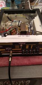

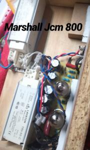

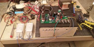

Y el cono del audio es el de abajo de l a imagen.y fotos del ampli... también quitare alogenos y metere dos trfos vintage que tengo de 220 y 24 v 100va...como el 24v no lo uso par filamentos ni nada pues bien.

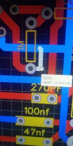

Acabo de probarlo y no me iva solo ruido probe otras válvulas otra pcb y nada y joder era que en el diseño de la pcb del amp 18w el in jack no lo puentee a masa acabo de actualizar eo gerber en easyeda y claro si lo montas en chasis si que va sin puentear por eso no encontré eo error jajaja
El trafo de ayer funciona perfecto
Es mas lleva hilo 0.25 en primario y como se rompió al quitar espiras para hacer el tap central ...cogi de un ventilador de microondas hilo 0.20 y perfecto...yo mido eo nucleo en mi caso
Es un 3por 2.6....son 7.6cm3 lo cual es 5.5 vueltas o espiras por voltio
48 espiras secundario son 8.7 voltios y 8 ohmnios.y le puse al primario 650 espiras tap y 650...osea 230...tap...0
Con 610 ya hubiera ido bien.unas fotos del fallo pcb y eo gerber por si alguno quiere hacerse un ampli push pull con distorsion a diodos .
