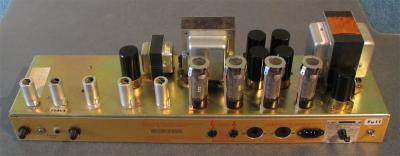

Marshall JCM800 de 1982.
El modelo original se distingue por que no tiene lazo de efectos.

Joder.... Menuda vestia
Luisito te puedes montar 2 o 3 amplis con las valvulas de este. Que barbaridad.
Esto... en invierno estaras calentito en la habitación, pero en verano, necesitas aire acondiconado.

es la primera vez que veo ese chasis. Tiene alguna modificacion luisito?, ahi veo muchas cosas que no trae el mio. De hecho no se parece en nada al mio(ni a ninguno de los que haya visto, todo sea dicho parece el de dos canales, el 2205)

Pues la verdad es que si suelta mucho calor, je,je,je me habeis hecho hasta dudar hasta que he visto la imagen en internet.
En cuanto llegue a casa las cuento, ja,ja,ja no sea que me desaparezca alguna. Yo lo compre en 1990 de segunda mano y la verdad es que nunca me fallo, tan solo he cambiado las válvulas una vez, eso si, me dejé un pastón en válvulas.

El mio por detras solo tiene los dos cacharritos para cambiar la impedancia y el voltaje, las dos entradas de las pantallas, los fusibles y la entrada de corriente, pero si que tiene las 5 válvulas, la verdad es que pensé que eran todos así, pero ahora veo que no, tampoco he visto ninguno destripado excepto el mio cuando alguna vez le quito la rejilla trasera para limpiarlo. Pero por delante solo trae las dos entradas low y hight y 6 potenciometros, bueno y los dos interuptores de stanby y on/off.
Vamos, el de la foto que subi en este post antes, y que esta detras del Class5.

Pues la verdad es que ya me pica a mi también la curiosidad, así que me voy a poner a averiguar, por que ya digo que pensé que todos eran así, con 9 válvulas.
El tuyo ¿no será de 50 watios? ¿seguro que es el de 100 watios?

Luisito, cuando me digiste 5 valvulas a mi tmbien me estraño por que como te comentaba lo normal son las 2 de previo 1 inversora y las 2 o las cuatro de potencia.

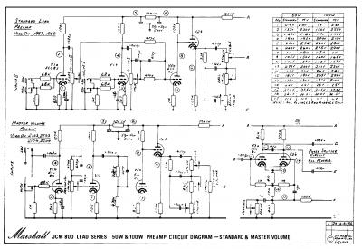

Hay posteo los esquemas del 2203, 2204, 2103, 2104 ademas del 1987 y 1959 y no conciden con el tuyo.
Es algo estraño, no tendra alguna modificación.
