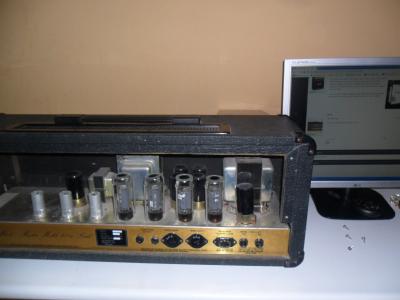

Ja,ja,ja misterio resuelto, nada mas llegar a casa he aprovechado para hacerle una limpieza interna y sorpresa, han desaparecido dos válvulas, ya he avisado a Scotland Yard para que habra una investigación
Solo resta pedir disculpas por el lapsus. :cabezazos:
(notese el post este en la pantalla)
dekamal
Jjajaj...ya me parecia a mi q para las rarezas tengo bastante memoria...
gatucu
por el 23/05/2012
era muuu raro 5 valvulas de previo en un ampli que es tan "monotematico" :rock:
montes
por el 23/05/2012
Bueno luisito, definitivamente tienes un ampli "normal", ya te veia yo un poco con la mosca detras de la oreja. :roll:
Luisito Baneado
por el 23/05/2012
Ja,ja,ja la verdad es que hacia mucho que no lo habria, estaba de polvo hasta arriba, así que ha venido bien, no se de donde me ha venido el lapsus, a lo mejor del de mi compañero de grupo que lo estuvimos viendo hace poco y ese si creo que tiene 5. uno de otra marca alemana, pero vamos que estaba convencido, convencido, si seré burro.

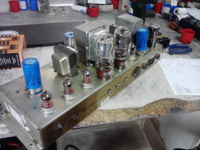

luisito escribió:
Pues el que me lo vendió no me comento nada al respecto. Se que este no lleva la valvula rectificadora, esos eran los JTM45, que eran clones de los Fender Bassman, y también he leído que los JCM800 suelen llevar una válvula para distorsión que no llevan los Plexis, o que en los plexis no se usa a tal fin, tampoco estoy muy seguro.
Ahora, esto me ha pillado de sorpresa, porque daba por hecho que el mio era de serie, aunque una cosa si se, sonar suena de cojones, eso si que es verdad.
Los JTM se caracterizan por llevar valvula rectificadora....
Ademas los canales estan diferenciados, en brillante, y normal.
Tienen dos valvulas en previo.. y una tercera que es la inversora, pero esto seria mas bien potencia, concretamente el driver necesario para la misma.
Los plexis, tienen la misma configuracion, no llevan valvula rectificadora en ningun caso.... y el face plate.. es de plexiglas :D :D.. nada mas.
Otros plexis, tienen el face plate de aluminio anodizado, y son copias exactas de los autenticos plexis... incluso algunos, con una fabricacion superior...esas manos.:D
Los JCM 800.. tienen tambien tres valvulas, no tienen mas... solo que estan montadas en cascada. A diferencia de el jtm y plexi que va en paralelo. Por eso cuando se monta un cable Y entre las dos entradas, satura antes y podemos dar mas cuerpo o mas agresividad en agudos.
No hay canal brillante, todo brilla :D :D... tienen el canal limpio (sic), y overdrive
Estos mismos JCM800 se modifican con una valvula extra... (hod roding).. para darle mas color al overdrive y tener un previo mas elaborado.
Ejemplos de este ampli... Bogner ..... es el que empezo hacerlo... y todos sus modelos lo llevan practicamente..
Espero haber esclarecido algunas dudas :D :D
saludos.
Os adjunto foto de un JTM 50... con valvula extra para el tremolo...
