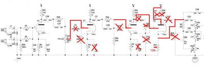

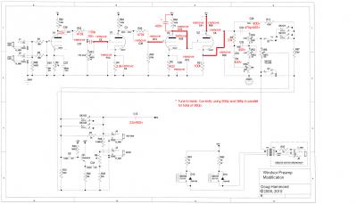

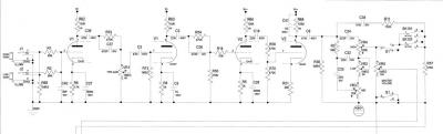

Volviendo al tema del hilo en cuanto a algun ampli que se parezca al Plexi o al JCM 800, corria por la red una mod anivel de previo sobre un Peavey Winsor que podria dar el pego.
Os pongo el previo original i la mod.
Quizas alguien lo pueda pobrar o analicemos si tiene algo de posibilidades.

batabuntu
por el 16/10/2012
#78 Yo tengo un peavey windsor head y le he hecho la modificación que te dejo a continuación. No se porque hace muchos años que no toco un auténtico jcm800 (desde 2005) pero la verdad es que el ampli en una caja 2x12 con celestion g12t-75 que me hice yo suena infinitamente mejor que cuando lo compré. Lo primero es que al bajar el volumen en la guitarra limpia y luego la distorsión se vuelve marshalera total, aunque no se si será exactamente la de un jcm800 porque no tengo para comparar. Si a alguien le interesa que le haga esta mod, porque merece la pena y es muy barata, aproximándose bastante a un marshall dentro de lo que es el ampli en sí (nadie da duros a 4 pesetas).
